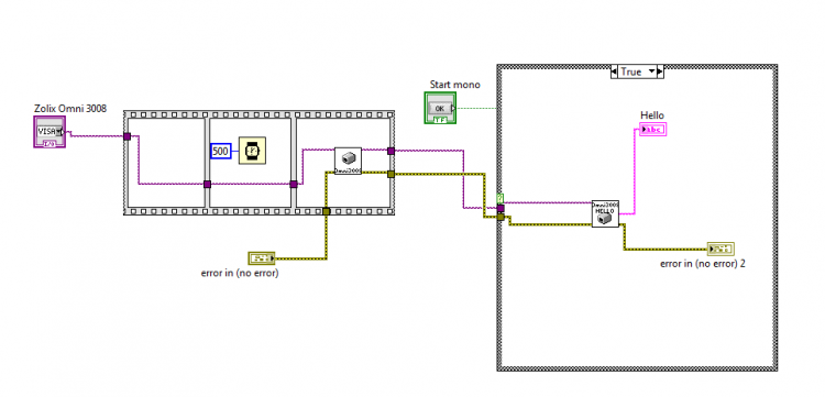

Trochę ruszyłem z miejsca w sprawie połączenie się z monochromatorem
. Otrzymałem od firmy, z której kupione zostało urządzenie plik pdf, który zawiera komendy potrzebne do komunikowania się z urządzeniem. Na jego podstawie napisałem prosty program, który zamieszczam poniżej:

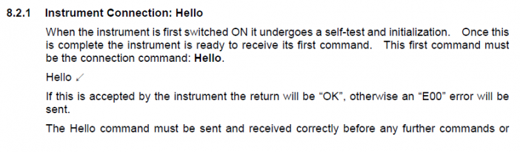

Jak widać w zamieszczonych zdjęciach wysyłam do urządzenia komendę "Hello", jednak nie dostaję żadnej zwrotnej odpowiedź do urządzenia. Z tego co przeczytałem z pliku pdf powinienem urządzenie powinno mi zwrócić słowo "OK". Poniżej zamieszczam to co jest napisane na temat tej komendy w pliku pdf:
Gdzie strzałka według instrukcji oznacza: enter code. Jedyne co dostaję błąd: 1073676294 i status mi nie pokazuje mi czerwonego x. Wydaję mi się, że labview komunikuje się z monochromatorem, jednak nie mam kompletnie pomysłu czemu nie dostaję odpowiedzi zwrotnej. Czy mógłby mi pomóc, co mam źle lub mnie nakierować na właściwą drogę? Będę wdzięczny za jakąkolwiek odpowiedź. Z góry dzięki.

Witaj
Pobawił bym się na twoim miejscu jeszcze znakami końca linii (EOL) i/lub enter czyli (EOL + CR). Czasem krytyczny dla odbiornika jest właściwy znak.
Możesz jeszcze spróbować sprawdzić komunikację za pomocą Terminala, wtedy na bieżąco widzisz, co jest wysyłane i odbierane.

Mimo kilku prób podłączenia różnych znaków CR i EOL nadal urządzenie nie chce mi nic zwrócić (Bawiłem się tymi znakami: http://digital.ni.com/public.nsf/allkb/ ... F30061D49B. Czy są jeszcze jakieś znaki?). Jak można zweryfikować czy urządzenie w ogóle ma połączenie z labview? A co miałeś na myśli, żeby sprawdzić komunikację za pomocą terminala? Czy chodziło ci o Probe Watch Window? Jeśli tak, to z niego wynika, że komenda "Hello" została wysłana, a urządzenie nie zwróciło mi żadnego bitu.
