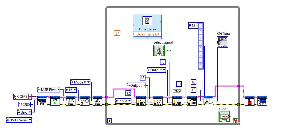

Witam. Zacznę od tego, że zaczynam przygodę z LabView. Stworzyłem układ składający się z arduino uno, miernik MAX6675 połączonego z termoparą. Ściągnąłem również rozszerzenie do Labview 2015 do Arduino. Muszę stworzyć program, który będzie odczytywał z termopary temperaturę i pokazywał ją w Labview. Znalazłem w internecie gotowy schemat do labview lecz nie działa. Czy mógłby mi ktoś wyjaśnić gdzie jest błąd? Piny zmieniłem tak jak mam podłączonego Maxa.
so = 12
cs=10
sck=13
Pozdrawiam.
