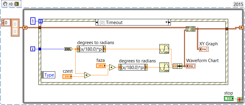

Witam. Mam problem ze stworzeniem programu generującym krzywe Lissajous. Myślałam o zrobieniu tego w taki sposób jak już zostało zaczęte w załączniku, ale nie mam pojęcia jak to dokończyć. Po prostu nie potrafię podłączyć tego do XY Graph
- figury.PNG (11.32 KiB) Przejrzano 6573 razy

Jeśli interesuje Cię punkt podążający krzywą, to żyj bloczka build array - stworzysz jednoelementową tabelę - co będzie oznaczało wykreślenie jednego punktu. Punkt ten będzie się zmieniał co
100ms i będzie podążał krzywą.
Przyjrzyj się też rozdzielczości swoich punktów. Jako mały eksperyment proponuję zamienić pętlę while, na pętlę for z powiedzmy 100 iteracjami. Zobacz jakie wykres są generowane z osobna na obu wyjściach bloczków sin. Czy na pewno o takie wykresy Ci chodzi ?

Zerknij na moją modyfikację Twojego kodu:
Re: Krzywe Lissajous
wydaje mi się, że pomiędzy funkcję sinus a bundle trzeba wstawić build array z palety funkcji Arrays...
W załączeniu przesyłam program zrobiony na funkcjach Express VI.
Podepnij twój plik, mogę sprawdzić co jest nie tak, wydaje mi się również, że twoje rozwiązanie pokaże punkt zasuwający po liniach krzywych Lissajous..
