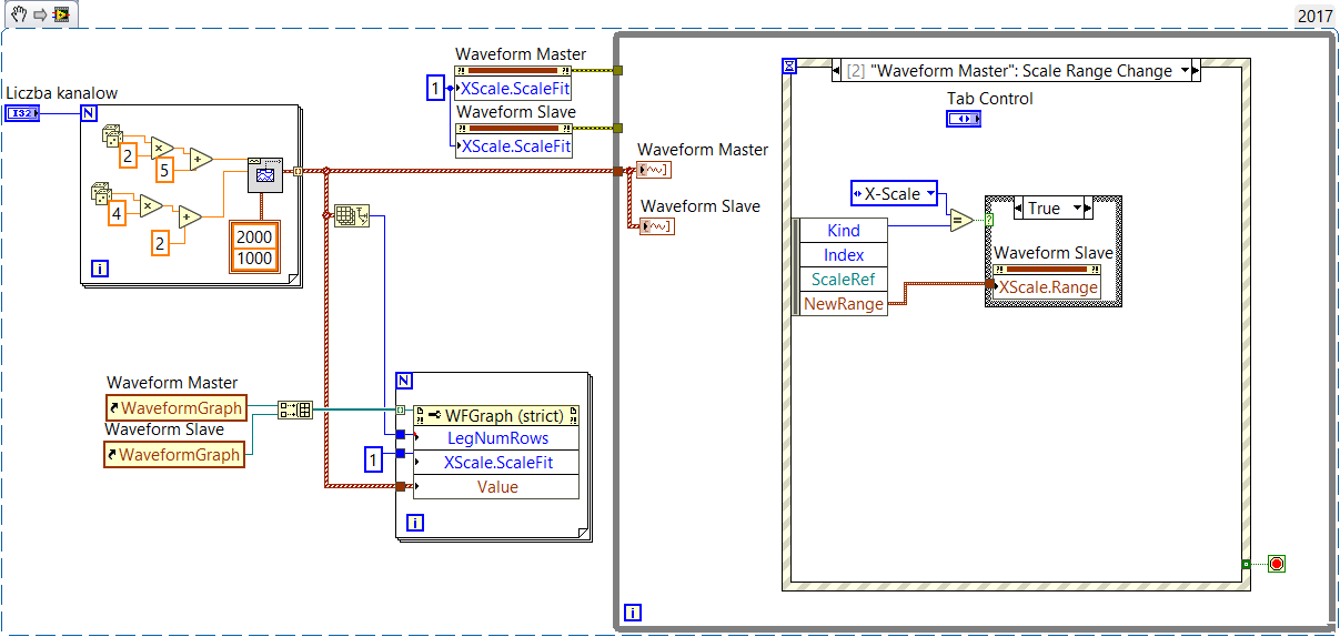

Dziwne, sprawdziłem u siebie i działa - zerknij na załączonego VI'a.
wykresy w tabCtl-2.vi
(16.7 KiB) Pobrany 680 razy
