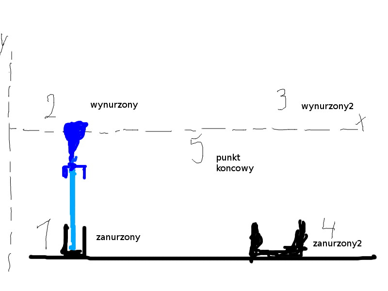

Tak jak mówiłem, zamieszczam rysunek aparatury (przepraszam że tak późno). Biedy bo biedny, ale rysownik ze mnie żaden.
A teraz o co chodzi. Mamy dwie komory (1 i 4) to są punkty w których trzymak (ciemniejszy niebieski) ma pozostać określoną ilość sekund. Punkty 2 i 3 są to punkty bezpośrednio nad komorami. Te punkty będą określone przez użytkownika. Dodałem jeszcze jeden punkt (5) jako punkt końcowy który chciałbym aby znajdował się w połowie odległości pomiędzy punktami 2 i 3. Chciałbym aby to był punkt końcowy, jak i w sumie początkowy na dobrą sprawę. Nie będzie on wyznaczany przez użytkownika, powinien być obliczany automatycznie.
W takim układzie układ powinien się poruszać w kolejności 5-2-1(tu czekamy zadaną liczbę sekund)-2-3-4(znowu czekamy)-3-5.
Teraz jak to zrobić? Myślałem aby stworzyć jakiś wewnętrzny "układ współrzędnych" który punkty (0,0) będzie miał w miejscu gdzie znajduje się trzymak podczas uruchomienia programu. Następnie zapamiętać ilość kroków w każdym kierunku, zapamiętać gdzie są dane punkty, zapamiętać czasy, wykonać "jazdę" i zatrzymać się w punkcie 5.
Potem powinien być jeszcze przycisk "powtórz" który powtórzy "jazdę" jeszcze raz.
Czy możecie mi powiedzieć co o tym myślicie, i ewentualnie dać jakieś wskazówki jak połączyć tablice, bo wydaje mi się że trzeba to zrobić na tablicach.

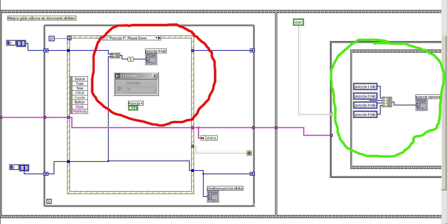

Czy ktoś może wie dlaczego program tworzy mi tablicę jednoelementową (patrz rysunek, czerwone kółko) a nie dwuelementową?
Chciałbym stworzyć 4 takie małe tablice aby potem stworzyć jedną tablicę 2x4 (rysunek, zielone kółko).
Czy ja w ogóle dobrze kombinuje z tymi tablicami? Jeżeli nie to co robię źle?

masz ustawioną opcję Concatenate Inputs czy jakoś tak. Kliknij prawym na bloczek Build Array i odznacz tą opcję.
Re: Sterowanie dwoma silnikami krokowymi (RS232, Euro, SMC)
Zrobiłem tak jak mówiłeś i wszytko działa super, dzięki.

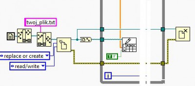

Podejrzewam że otwierasz plik w pętli, w której dokonujesz zapisu przy pomocy "Write To Spreadsheet File.vi", więc za każdym razem pyta czy otworzyć / nadpisać plik.
Wystaw otwarcie pliku przed pętlę, jak poniżej ... poniższa konfiguracja o nic nie pyta:

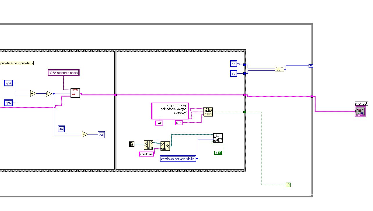

Cóż, ja chyba nie za bardzo potrafię to zrobić, jak bym nie ustawił, zawsze pyta mnie czy zastąpić plik czy nie plik... ale przede wszystkim nie mogę znaleźć ikon które wykorzystałeś. Czy możesz podać ich nazwy?
Załączam też screen i vi w którym to siedzi.

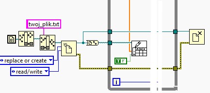

Pierwszy duży żółty to "Open/Create/Replace File" - otwiera plik i podaje referencję do niego.
Tą referencję musimy zamienić na ścieżkę i podać do "Write To Spreadsheet File" - do tego służy mały bloczek "Refnum to Path"
Przy wychodzeniu z programu wypada pozamykać wszystkie referencje - do tego służy "Close File" (po prawej stronie pętli)
... mam nadzieję, że wszystkie wspomniane są w LV 7.1, z którego korzystasz - powinny być w palecie Programming/File I/O

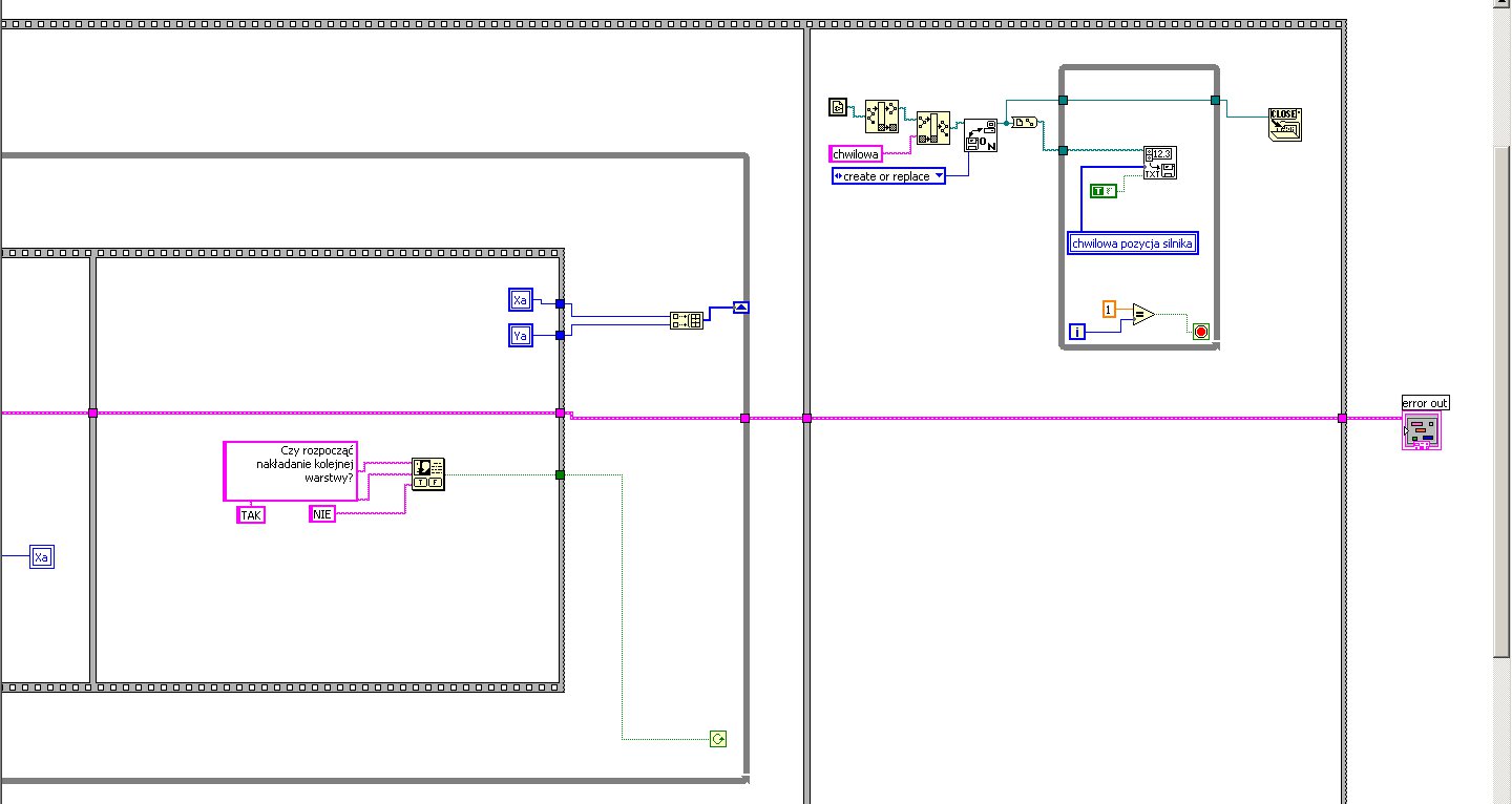

Ok, zrobiłem troszkę na okrętkę, bo zauważyłem, że moja "chwilowa pozycja" nie jest w pełni uaktualniona w pliku. Użyłem "Flat sequence" i teraz prosi mnie o potwierdzenie tylko jak powiem aby nie nakładam drugiej warstwy, co jest zrozumiałe. Jednak dalej właśnie pyta.
Próbowałem też bez pętli while, ale jest to samo.
Co robię źle?
Co robię źle?

OK, już mam. Nie podłączyłem "advisory dialog" i nie zrobiłem na F. Teraz wszytko śmiga.
