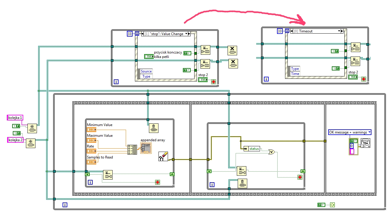

Możesz użyć kolejek ... przykład poniżej:
Wyrzuciłem Twoje zmienne (Shared Variable), ale na funkcjonalność to nie wpływa.
local_as.vi
(18.21 KiB) Pobrany 305 razy

:) ...znacznie prościej - polecam...
