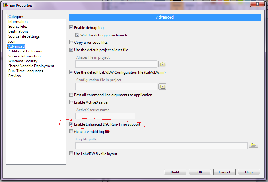

Nie potrzebnie się męczyłeś. Żeby tak skompilować program wystarczy w zwykłym edytorze Exe zaznaczyć opcję Enhanced DSC Run-Time support. Patrz obrazek.
Ale w tym co napisałeś jest jeden problem. Trzeba mieć osobną płatną licencję na FF Run-Time. Myślisz, że jest jakiś inny sposób na używanie funkcji, które normalnie nie działają w zwykłym Run-Time'ie?

Nie trzeba mieć licencji płatnej, mnie działało bez licencji, tylko problem jest w czym innym, natomiast trzeba posiadać do tego pliki provider'ów, to takie pliki z roszerzeniem *.mxx, oraz licencje *.mxxlic, i niektóre moduły wymagają kofiguracji w pliku labview.ini.
