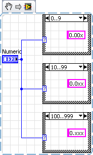

Witaj,
co powiesz na takie rozwiązanie?
JPG
JPG
case.vi
VI
(7.78 KiB) Pobrany 307 razy
Re: Wielkokrotna funkcja CASE lub IF
m3wm3 zakładasz, że przedziały są połączone, tzn. 0-5, 5-10, itd. A co jeśli chciałby mieć różne przedziały, np. 0-5, 13-17, 145-200....
A teraz odpowiedź dla teslabox:
Do struktury CASE nie można podpinać liczb typu double czy single. W zasadzie można, ale zostanie przeprowadzona konwersja do I32 (chyba).
Jeśli już chciałbyś podpinać takie liczby do wejścia struktury CASE to najlepiej jest je... pomnożyć :) Tak, żeby uzyskać wartość całkowitą. Zakładasz, że maksymalnie masz 3 liczby po przecinku więc mnożysz przez 1000 i konwertujesz do I32. Potem już możesz sobie w strukturze CASE tworzyć przedziały jakie chcesz.

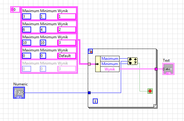

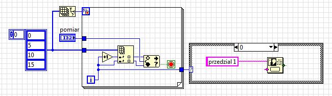

Mi się wydaje, że ten case tu jest w ogóle nie potrzebny i tylko zagmatwał problem. Podejście numer 1 było lepsze, pętla FOR i sprawa jest jasna. A co do tych różnych przedziałów to wystarczy skorzystać z klastra o tak:
Faktycznie lepsze rozwiązanie...
