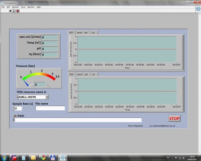

A oto obraz panelu przed
okno programu zaraz po otworzeniu

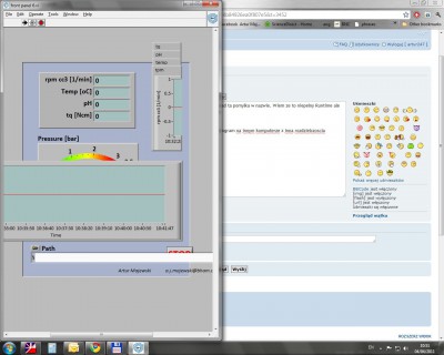

oraz po zmianie ksztaltu okna, tutaj okno przesuniete na lewo. Ten sam efekt jest jak otwieram ten program na monitorze z inna rozdzielczoscia.
okno programu po orzesunieciu w lewo
napewno da sie jakos zablokowac elementy pulpitu wzgledem siebie, zeby sie nie przesowaly tylko chowaly poza widoczny obraz gdy np zmniejsza sie wielkosc okna.

: 05 kwie 2011 17:23
autor: wino
Kontrolka Tab Control ma włączoną opcję "Scale object with pane". Jeśli ją wyłączysz wszystko przestaje "latać".
Użycie opcji Lock na w/w kontrolce automatycznie blokuje tą opcję.
