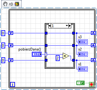

Jak zrobić w LabView coś w tym stylu?
Kod: Zaznacz cały
x1=0;
x2=0;
x3=0;
while(1){
a=pobierzDana();
if a==1
{x1=2*a;}
if a==2
{x2=3*a;}
if a==3
{x3=4*a;
x=x1+x2+x3;}
Czyli w którymś case z kolei chciałbym używać danej wyciągniętej z poprzedniego. Jak po prostu łącze wyjście z jednego case i daje do drugiego to krzyczy mi że mam niezdefiniowane połączenia. Jak dam 'use default if unwired' to używa mi wartości 0, a ja chce żeby używało zapamiętanej.

można zastosować zmienne lokalne, co prawda powodują większe użycie pamięci ale w tym przypadku jest to pomijalne.
http://imageshack.us/photo/my-images/690/42349017.png
http://imageshack.us/photo/my-images/545/59264901.png

A jeszcze ładniej będzie, gdy do zapamiętywania zastosujesz Shift Register.

ok, dzięki, problem rozwiązany :)

Byłem za wolny, ale skoro już coś nadruciłem, to wrzucę. Dodatkowe elementy z mojego kodu warte uwagi: Event Structure, żeby nie mielić pętlą While bezproduktywnie, oraz użycie klastra do zgromadzenia danych i ograniczenia liczby drutów na schemacie (plus praktyczne użycie In-Place Structure).
