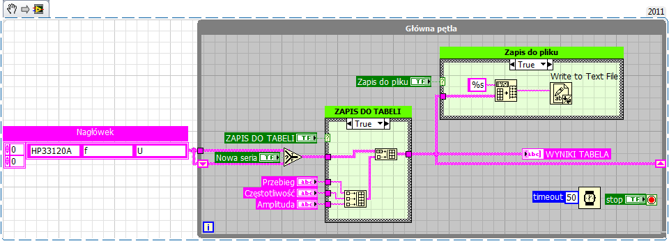

Witam, mam następujący problem:
1.zbieram dane z pomiarów do tablicy (liczba pomiarów nie jest z góry określona)
2.zapisuję tablicę do pliku txt.
następnie chciałbym wyczyścić tablicę (używając skrótu "Empty array" tablica jest pusta ale
po ponownym uruchomieniu programu mam poprzednie dane)
Chciałbym stworzyć button który wyczyści tablicę przed wykonaniem następnej serii pomiarów.
Proszę o wskazówki
Jarek

Czyszczenie tablicy
Masz poprzednie dane ponieważ nie czyścisz rejestrów przesuwnych. Jeśli chcesz przed kolejnym pomiarem mieć pustą tablicę z pomiarami to musisz wpisać puste tablice do wszystkich rejestrów przesuwnych.

Witam, czy jest funkcja do czyszczenia rejestrów?
Pozdrawiam Jate

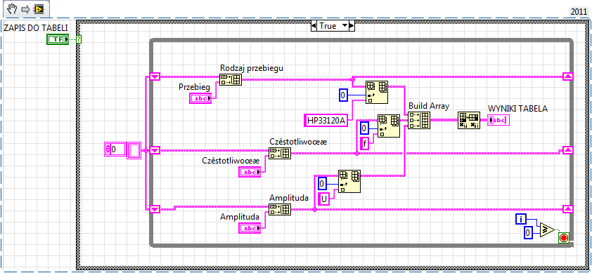

Rejestr przesuwny ma wejście i wyjście. Podpinasz do wejścia rejestru pustą tablice.

hmmm, rozwiazanie podane przez K. Szewczyka moze i jest logiczne, ale przy kazdym wykonaniu petli (przy kazdym uruchomieniu guzika "Zapis do tabeli") bedzie czyscil zawartosc tablic. Raczej nie oto chodzilo autorowi.
Proponowal bym zrobic maszyne stanow.

tzn teraz pętla wykonuje się raz, jeśli autor uznaje to za jeden cykl pomiarów i zmieni to na np. 1000 to będzie po problemie

Dzięki Waszym podpowiedzią uzyskałem takie rozwiązanie:
Button "Nowa Seria TAK/NIE" (zmieniłem właciw. mechnicz) wpisuje pustą tablicę
Ale jak zrobić aby po wciśnięciu "Nowa Seria TAK/NIE" była pusta (zostawić tylko nagłówki HP33120A, f i U) zanim zrobię ZAPIS DO TABELI
Pozdro JATE

Proponuję następujące rozwiązanie.użycie przycisku 'Zapis do tabeli' spowoduje dodanie nowego rekordu, natomiast przycisk 'Nowa seria' czyści wszystkie dane poza nagłówkami. Mam nadzieję, że o taki rezultat chodziło. Oczywiście jeśli program będzie pobierał dane z kontrolek a jako trigger'a będzie używał guzików to ładniejszym rozwiązaniem była by 'Event Structure' i może tabela zamiast tablicy (wtedy nagłówek można by zdefiniować na stałe a nie jako element tablicy danych).

Dzięki
właśnie oto mi chodziło.
