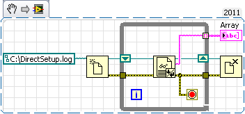

Zdecydowanie prostsze rozwiązanie:
Bloczek Read Text File ma ustawioną opcję Read Lines (prawym na bloczek).Trzeba jeszcze obsłużyć błąd w momencie gdy nie ma już linii (ostatnia iteracja pętli) ale z tym to sobie poradzisz ;)

Świetne rozwiązanie Pitol. Powiedz mi jeszcze jak to się dzieje, że przy każdym obrocie pętli jest wczytywana kolejna linia. Skąd ta funkcja wie gdzie wcześniej czytała?
Ja pominałem shift register i dalej to działa.....

Rejestr jest zbędny, tak mi się przypadkiem dodał.
Funkcja do odczytu (Read Text File) z pliku działa w taki sposób, że po każdym odczycie (linii, znaku) zmienia się pozycja, z której rozpocznie się następny odczyt. Zapamiętuje się to tak jakby w tej otwartej referencji do pliku.
Gdybyśmy po każdym odczycie zamykali referencję to każdy odczyt generowałby pierwszy wiersz.
Jest to przydatna cecha tej funkcji, jeśli się potrafi ją wykorzystać. Można oczywiście samemu ustawiać pozycję w pliku za pomocą odpowiednich bloczków (paleta File I/O -> Advanced). Ich użycie jest np. zaprezentowane na przykładzie czytania linii od końca pliku w moim poprzednim poście.

Jeżeli w każdym wierszu masz łańcuch znaków składający się z paru wartości liczbowych (numeric) oddzielonych konkretnym znakiem specjalnym (spacebar, tab) to polecam użycie Spreadsheet String To Array
PS. Proponuje error wrzucić w rejestr przesuwny. W tej chwili tracisz informacje o ew. "warningach". Poprzednie wartości są nadpisywane.
