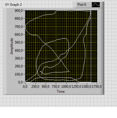

Używałem już kontrolki XY GRAPH, dodawałem te dwa sygnały (oś X i oś Y). Podczas ruszania myszką zmieniały się wartości ale nie uzyskiwałem ciągłego wykresu. Na początku "przezroczysty" tzn. liczby na osiach się zmieniały ale wykresu nie było. Później pokombinowałem w ustawieniach GRAPH i uzyskałem punkt na wykresie który się przesuwał zgodnie z ruchem ale nie zostawiał trwałego śladu dla wykresu jak to miało miejsce w funkcji czasu....

Hmmm... otrzymałem podobne efekty, nic nie widać albo tylko jeden punkt. Może tak zastosować jakieś małe opóźnienie, wtedy już jest widoczny trwały ślad.
Sprawdź sobie takie rozwiązanie:

Sugeruje ShiftRegister i Build Array zamiast FOR, chociaż też przeżyłem krótką umysłową przygodę analizując ten kod B-)
A kod taki jak przedstawił Arronax8 jest właśnie rozwinięciem pomysłu de80.

Mikrobi, faktycznie Shift Register wraz Build Array sprawdza się świetnie, aż miło skakać tym kursorem po ekranie :)
