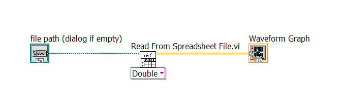

chaszcz998 pytanie brzmi co ty chcesz zrobić z tymi danymi, jakie to mają być wykresy, co od czego itp.?

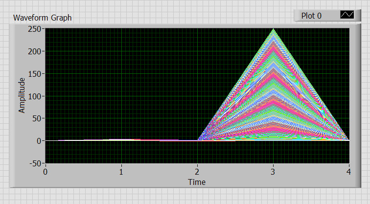

Najprościej wczytać plik i wrzucić na jeden wykres Waveform Graph, np. tak:
Poza tym świetny efekt z tego jest: heh :D

Zamiast Waveform Graph użyj Waveform Chart i sprawdź czy o takie wykresy Ci chodziło.
Jakiś sinus tam jest, więc pewnie to :p
Możesz to sobie potem spokojnie wydrukować czy co tam chcesz z tym zrobić.
