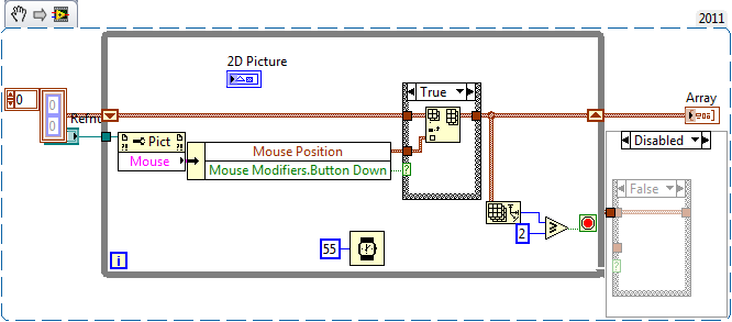

Jestem świeży jeśli chodzi o LabView dlatego z góry proszę o wybaczenie, jeśli problem wyda się banalny.
Otóż mam jeden obrazek na którym przechwytuję położenie myszki w momencie kliknięcia. Wszystko byłoby spoko gdyby nie fakt, że muszę zarejestrować dwa takie kliknięcia na obrazku i pobrać położenia myszki podczas obu kliknięć które są w różnych odstępach czasu. Niestety w podejściu, które ja stosuje podczas pierwszego kliknięcia rejestruje mi położenie podwójnie... Tak jakby pętla while nie czekała na kolejne kliknięcie albo przycisk byłby cały czas wciśnięty. Zrobiłem to nawet w osobnych 'klatkach' i nic nie pomogło.
Wygląda to mniej więcej tak:
Ma ktoś jakiś pomysł?

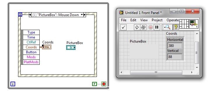

Spróbuj użyć Event Stucture zamiast twojego pomysłu.
Wykrywaj naciśnięcie przycisku myszki i możesz pobrać koordynaty.
Mouse click.jpg (42.09 KiB) Przejrzano 10221 razy

Posty: 850
Re: Położenia myszki
Dodaj do tego o czym pisze Bogdani rejestr, żeby zapamiętać poprzednie kliknięcie i po temacie.
Czyli proste ... jak niżej ;)

wrzuć kod, coś poradzimy
SNT
Posty: 56
Rejestracja: 18 lip 2013 13:23
Post autor: SNT »
I jeszcze moje 3 grosze jak chcesz to zrobić w pętli while:
