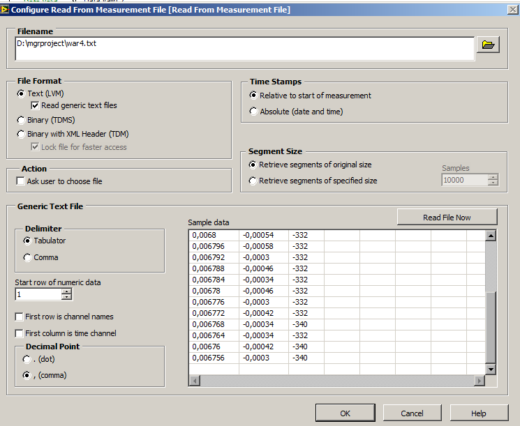

Witam, mam następujący problem. Próbuje zczytać dane z pliku .txt za pomocą bloku RMF, nie wiem dlaczego ale read measurement file zczytuje jedynie ok 20 pierwszych probek z pliku .txt podczas gdy probek mam ok 10000. Załączam plik .txt z próbkami oraz screen. Bede wdzieczny za jakąkolwiek podpowiedz

mam LV 2009 a nie 8.6 - u mnie z kolei w oknie Configure Read From Measurement File program uparcie zmieniał rozszerzenie z txt na lvm. Jednak po podpięciu kontrolki do wejścia Filename i wpisaniu w nią odpowiedniego pliku, wszystkie próbki są wczytywane. Może powodem Twoich problemów jest rozszerzenie - spróbuj je zmienić na lvm.

Faktycznie, pomoglo, naprawde wielkie dzieki :)
