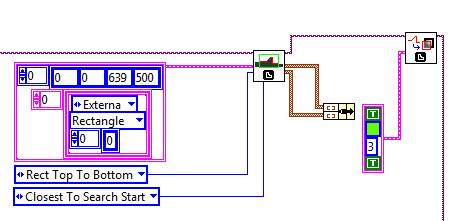

Mam jeszcze jedną prośbę odnośnie tego bloczku, mianowicie nie rozumiem ustawień ROI. Poniżej screen z opcjami, ale nie wiem jak to odnieść do rzeczywistego regionu który mnie interesuje, który parametr opisuje co?
prośba o objaśnienie
ROI
ROI
Czy za pomocą tego VI jestem w stanie znaleźć kontury wszystkich obiektow w interesującym mnie regionie, na obecną chwilę wyszukuje mi tylko jeden, pierwszy w zależności z której strony zacznę szukać

Global recrangular to tablica 1D określająca granice regionu zanteresowania
GR[0]=left
GR[1]=top
GR[2]=right
GR[3]=bottom
W Cotours Type kształt tego, co szukasz, a coordinates to współrzędne (tak samo jak w global rectangular).
Wszystko jest dość dobrze opisane w pomocy. Mam inną wersję Vision bo nie mam tego bloczku.
W celu znalezienia wszystkich konturów spróbuj zmienić Closest to Search Start na jakąś inną opcję. Ewentualnie wrzuć VI'a to rzucę okiem.
