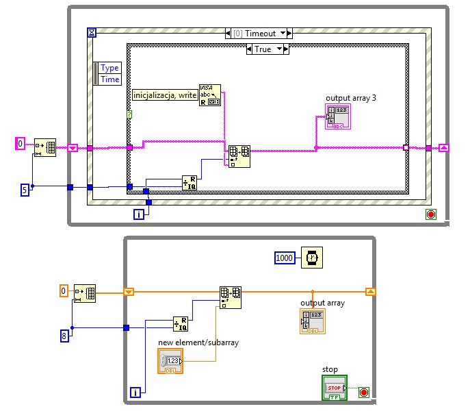

Mam problem z zaaplikowaniem bufora kołowego do mojego programu. Program na górze jest tylko schematem mojego programu, Poprawnie obieram dane z portu COM, jednak chcąc gromadzić je w tablicy, nic się nie dzieje. Program poniżej jest działającą wersją, w sumie tego samego co powyżej. Czy winą mogą być zagnieżdżone pętlę w programie?

1. Nie wklejaj obrazków na zewnętrzne serwery, forum ma odpowiednie mechanizmy do tego.
2. Co jest podpięte do warunku struktury case?
3. Czemu w False tej struktury nic nie jest podpięte do wyjścia z tą tablicą?
4. Czy nic nie jest podpięte do terminalu czasu struktury Event?
5. Rozumiem, że chciałeś pokazać tylko "schemat" programu, ale akurat odpowiedź na każdy z punktów 2-4 może być powodem twojego problemu.

Będzie szybciej jak podam VI. Proszę wejść w strukture ATMEGA-pomiar. Tu powinien znajdować się bufor kołowy.
Poradziłem sobie korzystając z kodu zamieszczonego przez użytkownika. http://www.labview.pl/viewtopic.php?f=3 ... t=0#p22284
