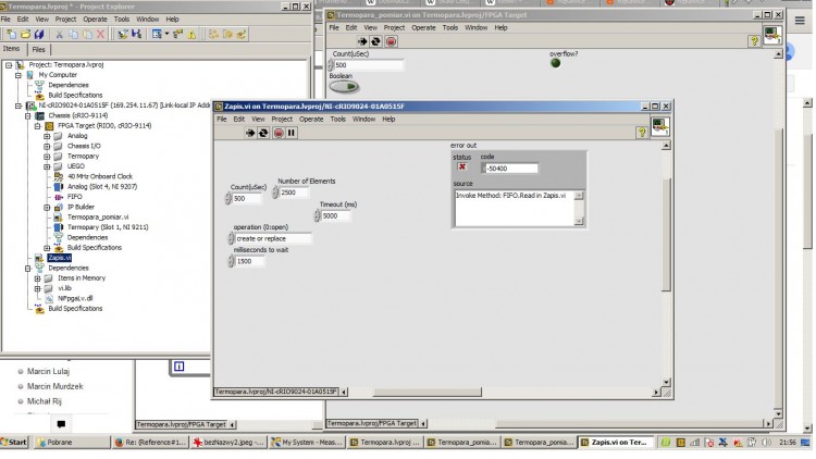

Mam problem z zapisem danych na dysk, przygotowałem projekt z 2 .vi:
-pierwszy w FPGA odczytuje wartości z karty i zapisuje je w FIFO
-drugi .vi działa w RT i odczytuje wartosci z FIFO, otwiera/tworzy plik TDMS, zapisuje dam dane i go zamyka
Niestety po odpaleniu drugiego .vi wywala błąd odczytu danych z FIFO, ktoś mógłby zerknąć do kodu co robię źle??

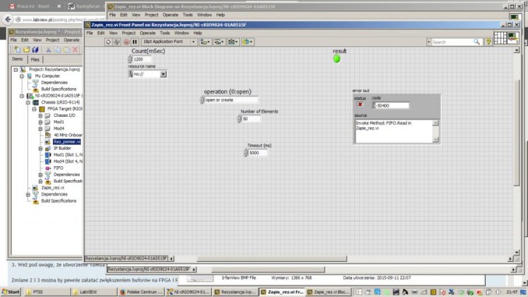

Niestety nic się nie zmieniło, poprawiony projekt w załączniku

Zapomniałeś poprawić pkt 1 i 2. Naciskam na nie, bo czasem jak FIFO na FPGA się zatka, to dzieją się różne rzeczy. Przy okazji możesz też zwiększyć bufor na FPGA np. do 10k.
Ten błąd występuje w pierwszej iteracji RT czy kolejnych?
Odpalasz program z takimi ustawieniami kontrolek jak na załączonym screenie? Bo jeżeli tak to w tym momencie Twoja pętla na FPGA kręci sie co 1,2 sekundy, więc nie zbierzesz takiej ilości elementów w 5 sekund.
Generalnie:
Warning -50400 occurred at an unidentified location
Possible reason(s):
NI Platform Services: The transfer did not complete within the timeout period or within the specified number of retries.
Rivulet
Generalnie:
Possible reason(s):
