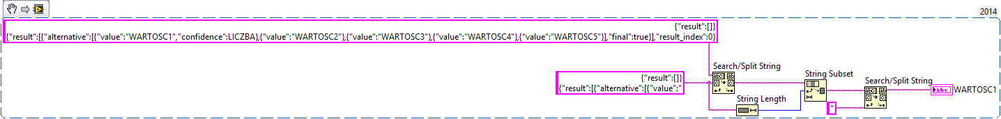

Mozesz uzyc search/split string (w additional string functions) i uzywac string length i string subset do obcinania

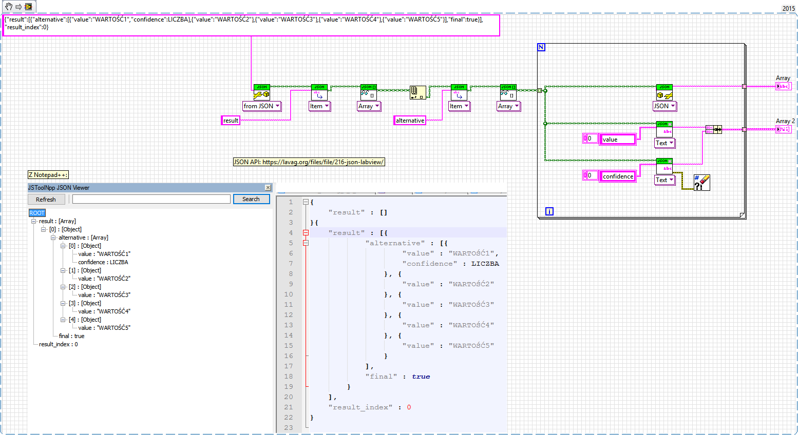

To jest JSON, więc można spróbować z jakimś toolkitem do tegoż - https://lavag.org/files/file/216-json-labview/ na przykład. Trochę pobałaganiłem, ale działa:
A wynik jest taki:

PiDi, Twój sposób jest bardzo dobry i dziękuję Ci, ale zależy mi na maksymalnej prostocie i jak najkrótszym czasie filtracji tekstu. Ważna jest dla mnie tylko pierwsza WARTOŚĆ i LICZBA. Reszta mi nie potrzebna. Więc może macie jeszcze jakieś inne pomysły?

Post autor: dajpanspokój »

dajpanspokój, dziękuję działa tak jak powinno. :)
