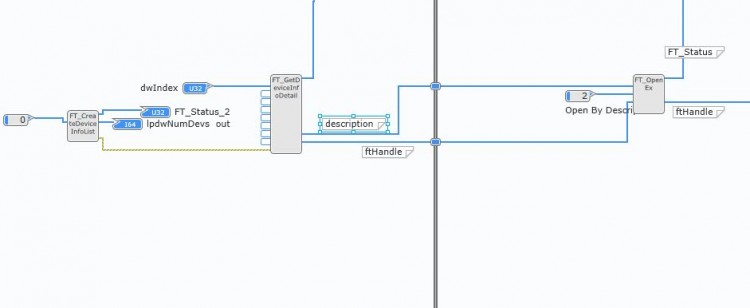

Mam moduł FT4232-56Q i próbuję na początek uruchomić na nim UART. Korzystam ze sterowników D2XX i funkcji z ftd2xx.dll. Problem polega na tym, że kiedy próbuję uzyskać "Description" urządzenia za pomocą FT_GetDeviceInfoList(), FT_GetDeviceInfoDetail() albo FT_ListDevices(), LabVIEW po prostu mi się wyłącza. Raz na jakiś czas dostałem po wyłączeniu komunikat o błędzie. Oczywiście przed próbą uzyskania informacji z w/w funkcji wywołuję FT_CreateDeviceInfoList ().

EDIT. Uruchamiając funkcję FT_GetDeviceInfoDetail() dostałem następujący komunikat o błędzie oprócz wyłączenia LabVIEW.

Nie próbowałem się jeszcze bawić w wywoływanie funkcji z dll w NXG, ale w klasycznym LabVIEW tego typu kwiatki pojawiały się, jesli pojawiała się jakas niezgodność typów pomiędzy wywoływaną funkcją a LV.
Sprawdź dokładnie prototypy funkcji.
Dodatkowo warto pamiętać, że LabVIEW ma odwrotne starszeństwo bajtów niż wiekszość systemów.

Miałeś rację, problem leżał w typach argumentów funkcji. Tylko, że rozwiązanie jest nieco dziwne, bo funkcja oczekuje wskaźnika do 4 bajtowego chara, a działa dopiero jak podam argument typu 64 bitowy int. Niemniej jednak działa, dzięki za pomoc :)
Re: Problem z uruchomieniem komunikacji z FT4232-56Q
Wskaźnik w 64 bitowym systemie ma 64 bity, więc nie widzę nic dziwnego w tym 64 bitowym int :)

W sumie faktycznie. Nie wiem czemu znowu mi się uroiło, że wskaźnik ma taką samą wielkość jak typ danej na jaki pokazuje :)

Mam kolejny problem z programem, natura podobna(tak myślę), więc nie ma sensu zakładać nowego tematu. Przechodząc do rzeczy, chodzi o to, że próbując otworzyć urządzenie za pomocą "Description"(chociaż to akurat nie ma znaczenia) podaje do funkcji FT_OpenEx parametry: description, 2(czyli open_by_description) i wskaźnik do obiektu ftHandle. Na wyjściu zamiast adresu statusu, że wszystko wykonało się poprawnie(albo i nie) i adresu do ftHandle, otrzymuje 0 jako status(oznacza, że nie ma żadnych błędów, co jest dziwne) i zerowy adres, a LabVIEW sygnalizuje mi błąd "LabVIEW: (Hex 0x19) External code not present." Zakładam, że problem znowu jest z biblioteką dll, ale pewny nie jestem.

Kiedyś miałem podobny problem i okazało się, że źródłem były zależności dll'a którego chciałem wywołać.
Tcn biblioteka dll potrzebowała kolejnej biblioteki dll w tej samej ścieżce.
Sprawa robi się jeszcze ciekawsza, jesli nie są to "zwykłe" biblioteki c, tylko .NET ;] wtedy zależności są nie tylko w podanej ścieżce, ale również w GAC.

Miałem cień nadziei, że to coś pomoże, ale po umieszczeniu reszty dll'ek w katalogu nic się nie zmieniło, ciągle otrzymuję ten sam błąd.
