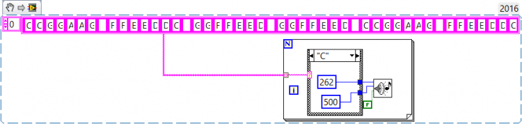

Potrzebuję rozdzielić ciąg znaków "H H A H C D E E" na pojedyncze znaki, tak f-cja case odczytywała je w kolejności.
Ciąg ten jest wpisywany w oknie string. Wariantów w f-cja case jest aż 8. Rozdzielenie znaków wpisywanych w ciągu może być różne, lecz najwygodniejszą formą byłaby jednak spacja.
I stanąłem w kropce, szukam pomocy jak to rozwiązać :D

Cześć, wiesz co, nie do końca się zrozumieliśmy chyba. Głowiłem się wczoraj dość dług, i tak nici z mojej pracy.
Mam funkcje case której warunkami są poszczególne litery. I chciałbym te litery z wpisanego prze zemnie ciągu wprowadzać do funkcji case by odpalał się odpowiedni warunek. Widziałem, że niektórzy odczytują stringi za pomocą średnika czy przecinka, jeśli mówiłem o spacji - najwygodniej byłoby dla mnie gdyby tym znakiem oddzielającym poszczególne litery była spacja.
Każdy z warunków ma swój czas wykonywania, jest to 2 sekundy. I zastanawiałem się też, jak z timerem do takiego zadania podejść.. czy konieczne jest jego umieszczenie.
Może to ułatwi - program ma pełnić role odtwarzania na głośniku w komputerze odpowiedniej kombinacji nut, a więc liter c,d,e,f,g,h,c2.

To taka rada na przyszłość:
Staraj się zawsze opisać swój problem bardzo precyzyjnie, ponieważ z Twojego pierwszego (jak i drugiego) opisu wciąż wiele niewiadomych wynika.
Najlepiej zdefinuj wejścia, wyjścia, oczekiwane akcje. Bardzo konkretnie i precyzyjnie (np. tak jak niżej opisałem).
Z tego co zrozumiałem to Twój program działa następująco:
1. Zadajesz wejściowy string: "CCDAHEE"
2. Oczekujesz rozbić ten string na "C", "C", "D", "A", "H", "E", "E"
3. Każdy z tych znaków ma swój case
4. Po kolei mają wykonać się case'y dla każdego ze znaków
Czy dobrze zinterpretowałem Twoje intencje?
Jeśli tak to daj znać, to zaproponujemy rozwiązanie.

Tak, bardzo dobrze zinterpretowałeś mój nieprecyzyjny opis. I dzięki za radę, następnym razem bardziej się przyłożę do opisów jak i odpowiedzi :)

Drobna modyfikacja poprzedniego kodu - oczywiście nie dobierałem odpowiednich częstotliwości, więc może fałszować :)
Posty: 851
Re: Rozdzielenie liter w String
Ten utwór chyba ma dobrze dobrane częstotliwości ;)
To jest VI Snippet - zamiast przerysowywać, kliknij prawym myszy "Zapisz obraz jako...", a następnie przeciągnij i upuść ten obrazek .png na Block Diagram.
