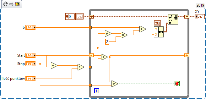

Pierwsze czego potrzebujesz to długość zakresu w którym chcesz narysować wykres - różnica pomiędzy stop i start. Następnie obliczasz odstępy pomiędzy punktami - dzielisz wcześniej obliczoną długość przez liczbę punktów. W pętli rozpoczynasz obliczanie wartości Y dla podanego wzoru rozpoczynając od X = Start. Robisz to dopóki X nie osiągnie wartości większej niż Stop. Wyniki zbierasz do tablicy i na koniec nanosisz na wykres. Program utworzony w pięć minut umieszczam w załączniku - warto dodać zabezpieczenia (np. przed dzieleniem przez 0). ;)

Kod jest pusty, więc ktoś tu oczekuje stworzenia wszystkiego od początku do końca..., a tego właśnie na tym forum nie lubimy. :(
Proponuję zacząć coś tworzyć i pytać o radę, gdy nie wychodzi. Najlepiej zacząć od początku, czyli zrobienia matematyki, która wyrzuci dane do jakiejś tablicy. Można też zacząć od końca, czyli od ręcznego wpisania odpowiednich danych do tablicy i wyświetlenia tego na jakimś wykresie.
Ważne żeby zacząć :)
