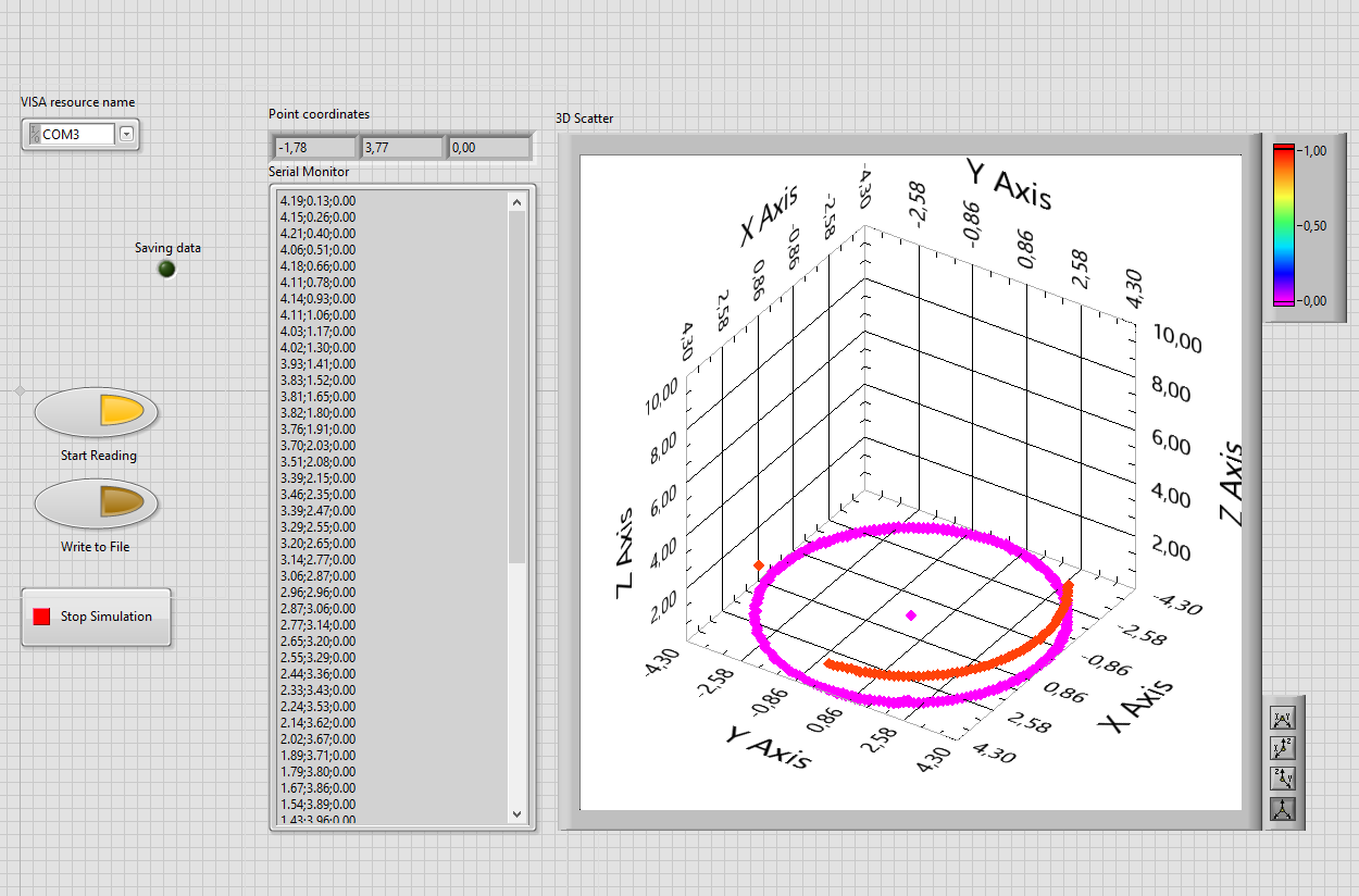

Zaczynając, mam napisany program na Arduino który za pomocą portu szeregowego wysyła dane z czujnika xyz "0.21;0.21;0.00".

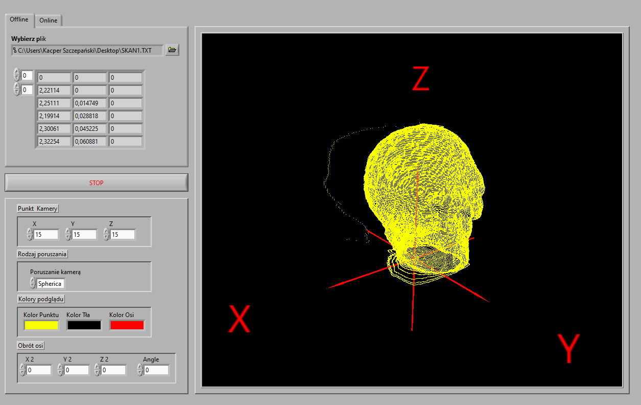

W LabView mam napisane 2 moduły, do pracy online i offline łączy je jedynie pole wykresu.
Offline odczytuje dane z pliku SKAN1 i rysuje wykres - ten fragment działa prawidłowo :)
Natomiast nie wiem jak ustawić trym online aby czytał dane i rysował punkty na wykresie. (Udało mi się to zrobić w przypadku prostego wykresu XY

, natomiast w projekcie końcowym mam widok 3D.
Skaner obiektĘw.vi
(60.71 KiB) Pobrany 343 razy
W momencie gdy zrobię układ na pętli wszytko działa, ale graf 3D zużywa w tedy dużo ram i po 50 odczytach z portu kończy się pamięć)
Może ktoś z was wie jak rozwiązać mój problem. :D
