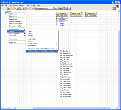

artur247 pisze: Pytanie jak tego uzyc zeby np odczytac napiecie z tego urzadzenia.
Najpierw znajdź jakiegoś Chińczyka co Ci pomoże przetłumaczyć instrukcje :) Albo skorzystaj z Google Translate.
Po zainstalowaniu biblioteki ocx masz dostępny obiekt do wstawienia w ActiveX Control. Następnie zgodnie z instrukcją, w której wypisane są wszystkie funkcje, wstawiasz odpowiednie bloczki. Aby wstawić przykładowo bloczek Elc_OpenComm, który wg Google Translate (i zdrowego rozsądku) ma ustawić komunikację należy na diagramie kliknąć prawym na kontrolkę ElcServer, wybrać Create -> Method for ElcServProj1.IElcServer Class a następnie wyszukać metody Elc_OpenComm. Do jej wejść podpiąć należy odpowiednie parametry (wyjaśnione w instrukcji).
Jak odczytać np. napięcie to już musisz sam popróbować kombinacje dostępnych funkcji. Może na necie znajdziesz jakieś rozwiązanie w innym języku co ułatwi Ci złożenie tych funkcji.
Moja wizja odczytu napięcia + gdzie szukać funkcji:

Zamiast kontrolki lepiej w tym wypadku skorzystać z funkcji Automation Open z plaety Conectivity->Active X. Będzie bardziej elegancko. Przykład w załączniku. Żeby wybrać odpowiedni plik .ocx, należy nacisnąć PKM na tą stałą ze strzałką w prawo, dać Browse... i wskazać odpowiedni plik.
Dodatkowo w załączniku wrzuciłem metodę, która powinna odczytać wartość napięcia (Pitol też ją wskazał, więc coś w tym musi być).
Przeglądnąłęm ten chiński dokument, czy jakiś tam i znalazłem dwie metody
1. Elc_OpenComm(Port, BaudRate, Bytesize, Parity, stopSize : integer); i tą musisz zapewne wykonać zaraz po bloczku Automation Open,
2. Elc_CloseComm() tą trzeba na końcu przed Reference Close.
