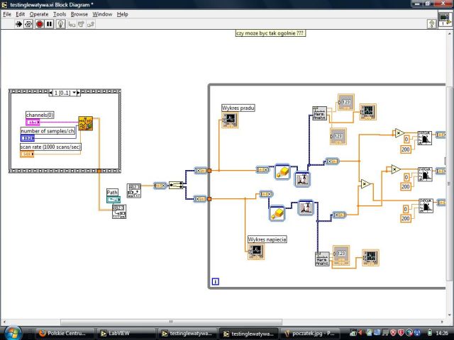

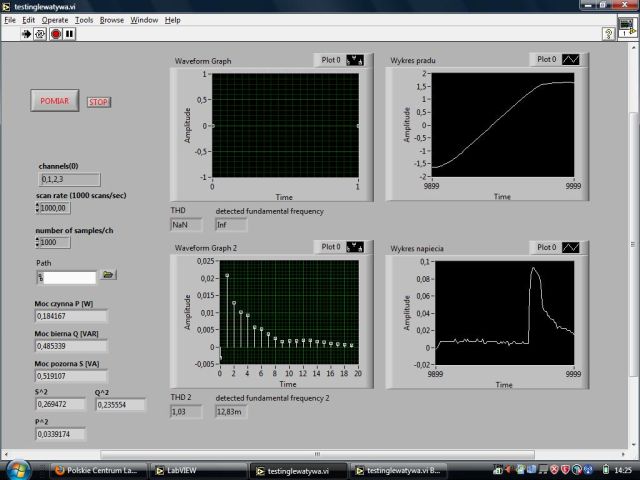

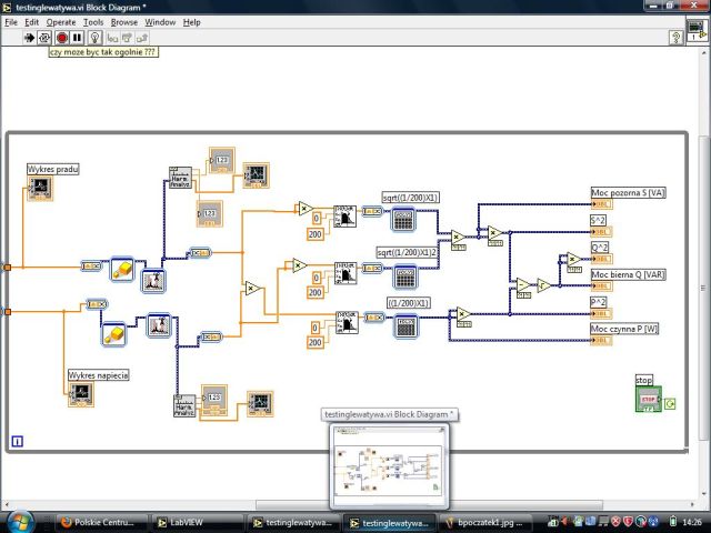

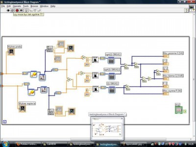

Po dłuższej nieobecności daje część programu
Proszę o pomoc w poprawkach oraz jak zrobić żeby system był online i było to przerobione na producent i konsument
W załączniku są screeny oraz sam program

1) wykorzystaj wariant Budeanu do obliczania mocy P=UIcosfi itd
2) masz zle podpięte bloczki harmonic distortion analyzer wepnij je za bloczkiem scaling and mapping
3) niestety co do reszty nie pomoge ma wiedza nie jest wystarczająca a w błąd nie chce wprowadzić

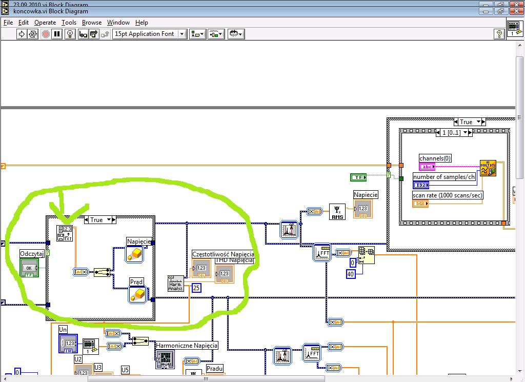

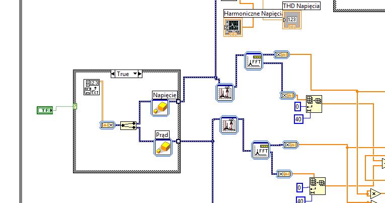

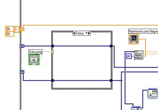

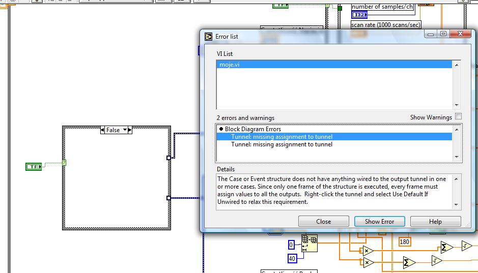

Mam problem z zrobieniem tak żeby za pomocą przycisku odczytywał dane z pliku tzn w okienku "false" wykrywa mi błąd i nie wiem co z tym zrobić.
W załączniku są strony true i false. Wydaje mi się że dobrze zrobiłem true i błąd jest w false.

Już rozwiązałem problem.

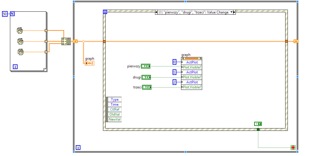

jak dobrze zrozumiałem to można zrobić to w ten sposób jak w załączniku.
Przyciski ustawione są na switch when pressed, zmieniają swój stan z on off w zależności czy są wciśnięte czy nie.

łączysz sygnały bloczkiem build array. Jak najedziesz myszką na dół tego bloczka to można go rozciągać do wymaganej ilości wejść. Znajduję się w palecie Programming->Array->. Żeby ukrywać wykresy trzeba ustawić aktywny wykres, tj ActPlot, numerowane są od zera, czyli 0 to jest pierwszy wykres a następnie dać opcję Plot.Visible. Bloczek ten to jest property node wykresu (graph) Żeby go utworzyć trzeba kliknąć prawym przyciskiem myszy na wykresie (graph), następnie wybrać create, później property node i active plot. Żeby można było dodawać np Plot Visible, trzeba najechać na dół tego bloczka i go rozciągnąc i na nowej wartości prawym myszy i properites i wybrać odpowiednią opcję. Event ma oprócz tego stanu jeszcze close value change, jak się wciśnie zamknij, żeby się zamykał:P
Dodałem załącznik z program, ale niestety najniżej mogę go zrzucić do 8.0:/
Ps. jak jakies głupoty popisałem to wybaczcie jeszcze trochę wczorajszy jestem

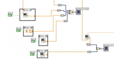

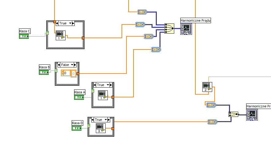

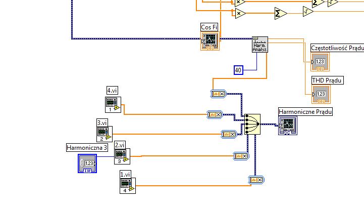

Dodałem w załączniku zdjęcie oraz program. Na zdjęciu widać wykres do którego są podpięte 4 klasy i sygnał z harmonicznych.
Jedyny problem żeby załączyć lub wyłączyć każdą z klas norm.

Czy chodziło o coś takiego? tzn umieszczasz bloczek w case'ie w stanie false podpinasz stałą tak jak na załączniku u mnie wszystko śmiga:)

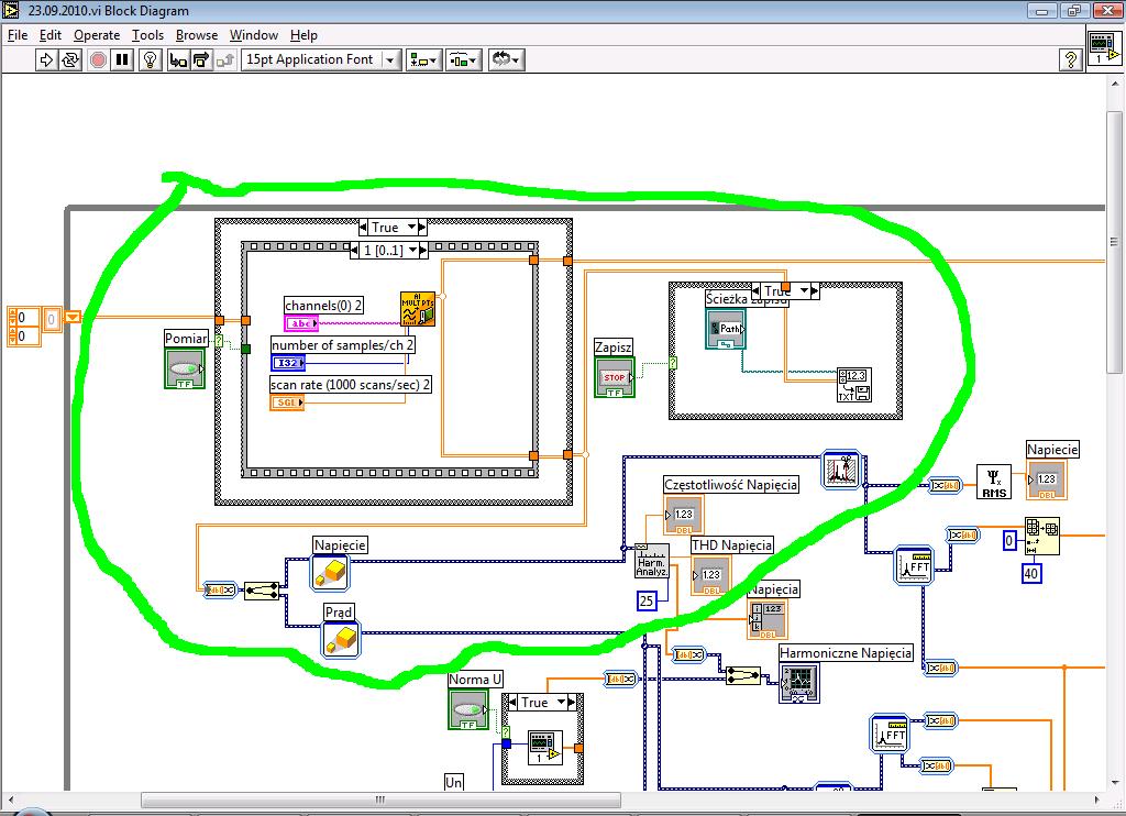

Mam kolejny problem...
1)Mam program który TYLKO pobiera mi wartości z karty i pokazuje na wykresach oraz miernikach i mogę je zapisać. Rys 1
2)Mam tez program który pokazuje wartości TYLKO z zapisanego pliku i pokazuje je na wykresach oraz miernikach. Rys 2
Oba programy mają funkcje zapis.
Problem polega na tym że nie wiem jak zrobić tak żeby jeden program miał opcje : Pobierz pomiary z karty LUB pobierz pomiary z zapisanego pliku przy okazji jeszcze żeby miał opcje zapisz.
W załączniku dałem program oraz screeny.
Proszę o pomoc bo to jest juz moja faza końcowa projektu a mam czas do konca WRZEŚNIA bardzo mi zależny na tym.

Brakuje mi PLV AI Aquire Waveform.vi do oglądnięcia i przeanalizowania tego "dogłębnie", ale prócz problemów z pewną czytelnością kodu nie rozumiem np. tej pętli (obrazek poniżej) - naciśnięcie "Pomiar" zakręci pętlą raz ... czy to miała być forma spowolnienia o 1 obrót pętli
Nie rozumiem też w czym jest problem - jeżeli masz 2 działające kawałki programu to wsadź je do jakiegoś case'a i przy różnych warunkach będzie zapisywał, odczytywał ... czy też robił co chcesz.
Pewnie koledzy wcześniej służący pomocą wyjaśnią więcej po weekendowym odpoczynku ;)
