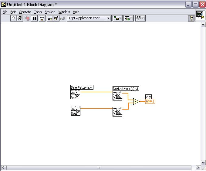

>Adam<
Posty: 27
Rejestracja: 15 sie 2010 14:57
Wersja środowiska: LabVIEW 7.0
Re: Pochodna funkcji
Post autor: >Adam< »
Nie wiem czy dokładnie o to Ci chodzilo ale moim zdaniem to może tak wyglądać
