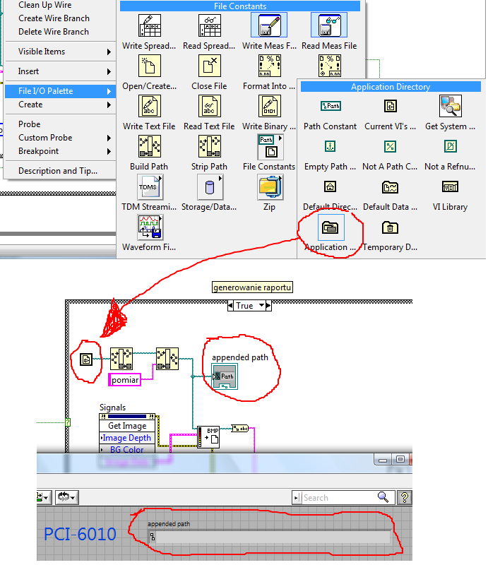

pojawił się natomiast następny problem, utworzyłem plik exe, i właśnie to drukowanie nie działa. Jak odpalam w labview tego vi`a to wszystko w porządku, ale po stworzeniu exe nie chce drukować.
Załączam vi`a może ktoś mi podpowie co jest nie tak...

Re: pytanie o drukowanie wykresu
Podglądnij sobie ścieżkę. a wszystko się wyjaśni (wystaw na panelu indicator za Build Path i tak skompiluj do .exe).
Polecam w przyszłości zamienić "Current's VI' Path" na "Application Directory"
