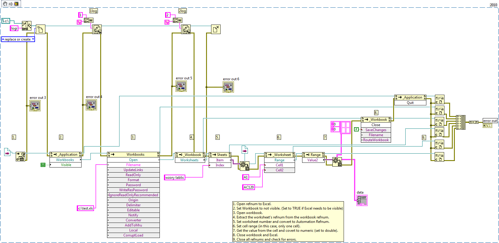

Mam program skompilowany do .exe i na moim komputerze pod Vistą śmiga (office 2007). Działa też pod XP z Office 2007. Wrzuciłem go na XP (Office 2000) i pojawia się okienko microsoftu informujące mnie o zawieszeniu programu (w załaczniku blad.jpg). Wrzuciłem fragment kodu (działający, logujący i zawieszający się ... na tym jednym kompie - może komuś się też to uda :) ), który powoduje ten błąd - trzeci krok zabawy w otwieranie Excela przy pomocy ActiveX (metoda open - Workbooks) zawiesza program (sprawdziłem logując dane).
Ma ktoś pomysł skąd takie zachowanie? ... chyba przestaję lubić te ActiveX'y :-\

Po kolejnych testach zauważyłem, że winna jest metoda "open" (3 krok), a jeżeli zmienię ją na "add" , czyli otwarcie nowego arkusza, wszystko jest OK - ten jeden "dziwny komputer" nie wywala programu. Niestety potrzebuję otworzyć, a nie utworzyć ... pusty :)
Sprawdzałem zapis ścieżki dostępu do pliku (wpisywałem apostrofy, cudzysłowy), ale chyba nie tędy droga.
Przy okazji jeszcze jedno pytanie, jak Koledzy zazwyczaj logują poszczególne kroki wykonywania się programu do pliku (dla własnych testów - jak to zrobiłem u góry obrazka)- jakiś sprawdzony prosty patent, żeby nie rysować za dużo ... przy pętlach ciągnięcie wszędzie referencji i ścieżki klastra błędu potrafi troszkę zaśmiecić program główny?
Przydało by się coś typu dyrektywy kompilacji w innych językach, którymi na końcu mogę wyłączyć część kodu odpowiedzialną za logowanie danych testujących - stosuje się coś takiego w LabVIEW?
Załączę prostszą wersję obrazkową:
