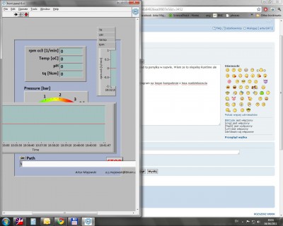

A oto obraz panelu przed
okno programu zaraz po otworzeniu
oraz po zmianie ksztaltu okna, tutaj okno przesuniete na lewo. Ten sam efekt jest jak otwieram ten program na monitorze z inna rozdzielczoscia.
okno programu po orzesunieciu w lewo
napewno da sie jakos zablokowac elementy pulpitu wzgledem siebie, zeby sie nie przesowaly tylko chowaly poza widoczny obraz gdy np zmniejsza sie wielkosc okna.

Kontrolka Tab Control ma włączoną opcję "Scale object with pane". Jeśli ją wyłączysz wszystko przestaje "latać".
Użycie opcji Lock na w/w kontrolce automatycznie blokuje tą opcję.
