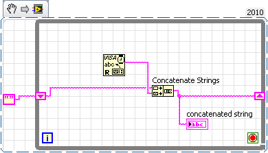

Po prostu program odczytuje twoje dane po kawałku... bo robi to dużo szybciej niż są wysyłane. Spróbuj dodać rejestracje na zasadzie jak w załączniku: odczytane dane dodawaj do starych (concatenate string) i wyświetlaj, jako "pamięć" wykorzysta shift register.

Dięki pomogło.
