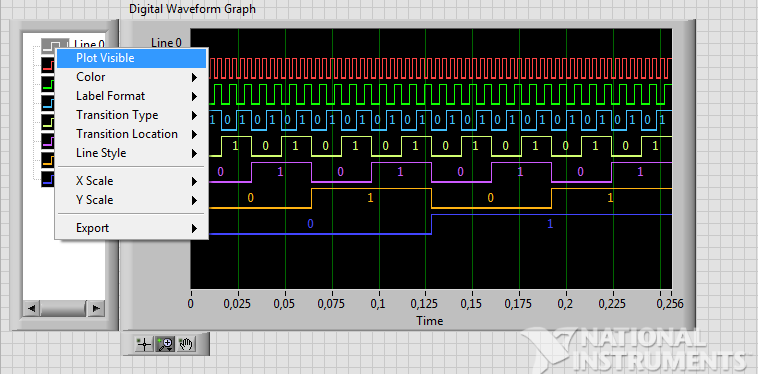

Czy nie lepiej niż wyświetlać 64 przebiegi na raz (nawet ze scrollbare) nie lepiej wybierać które z nich maja być wyświetlone (ciężko jest analizować taki wykres...)? Każdy plot ma właściwość visible z której można w prosty sposób korzystać na front panelu i diagramie (patrz załączniki).
Jeżeli byś chciał jednak zrobić wielki przewijany wykres to możesz np skorzystać ze vi'a z digital graph umieszczonego w subpanelu, a obok rzeczony scroll.
Untitled 1.vi
zmiana property visible dla plot
(9.44 KiB) Pobrany 402 razy

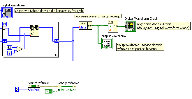

ChciałAm zrobić, jak mówi AGF, żeby wyświetlać tylko niektóre przebiegi, ale mi wyskakuje błąd o następującej treści
Error 1077 occurred at Property Node (arg 1)
Possible reason(s):
LabVIEW: Invalid property value.
Property Name: Active Plot
Jedyne co mi przychodzi do głowy, to że może moje dane wejściowe są jakieś inne niż powinny być i Property Node nie rozróżnia moich plotów, choć rysuje je dobrze... Poniżej na obrazku kawałek kodu obrazujacy, skąd się biorą moje dane do wykresu, a na dole jak daję te Property Node w głównym VI. Scrollbara wymyśliłam właśnie dlatego, że mi ten Active Plot z jakichś powodów nie działa.

Może to dlatego że w momencie kiedy program próbuje zmienić active plot na 0 to jeszcze niema w graphie załadowanego żadnego ploat. Spróbuj ułożyć program tak aby najpierw załadować wykresy do graph, a potem kombinować z active plot.

To jest bardzo słuszna uwaga, dziękuję.
