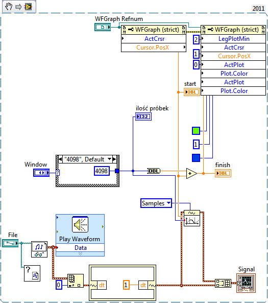

Niestety z LabVIEW jeszcze nie jestem zbyt dobrze zaznajomiona i mam pewien problem. Na przebiegu wczytanego sygnału ustawiam sobie pewien kursor na danej próbce, a kolejny automatycznie się ustawia dalej o zadaną wartość okna. Dodatkowo chciałabym aby sygnał w tym przedziale (albo np. tło tego fragmentu) zmieniał kolor ale za bardzo nie wiem jak się za to zabrać. Gdyby ktoś miał lepszą koncepcję co do formy zaznaczania tego fragmentu wykresu (np. w formie przesuwanego prostokątnego okna) również byłabym serdecznie wdzięczna.
Dziękuję za wszelką pomoc

Może spróbuj czegoś takiego

Dzięki :) na pewno spróbuje... tylko jedynie nie za bardzo wiem jak stworzyć ten element zawierający na wejściu i wyjściu waveform'a i wewnątrz "dt" :(

Jest to "In Place Element Structure"
