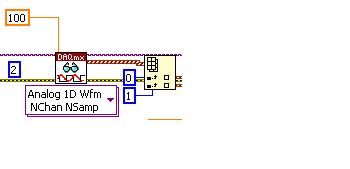

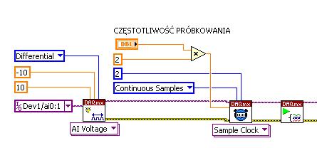

Mam takie pytanko. Czy ktoś z forumowiczów mógłby mi wytłumaczyć jaka jest rzeczywista częstotliwość próbkowania jeśli ustawimy ją przykładowo na 100 Hz na kanał pomiarowy (obsługiwane są dwa kanały pomiarowe), a do zapisu ustawimy 2 próbki (to wszystko dzieje się przed pętlą główną programu) a w pętli while bloczek wait ustawiony jest na 10 ms (musi być tu mała wartość). Jak z tego obliczyć rzeczywiste próbkowanie? (nie wiem czy wyraziłem się zrozumiale) I jeszcze jedna sprawa. Osoba dla któej piszę ten program nie mieć zbyt dużo punktów pomiarowych. Więc zastanawiam się czy podać mniejszą częstotliwość próbkowania, czy większą a potem sygnał zdecymować z wyciągnięciem średniej. Proszę o pomoc. Sprawa jest pilna!!!!!!

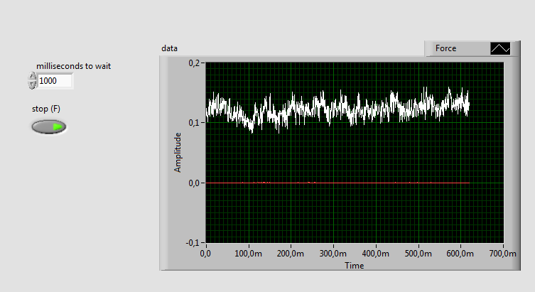

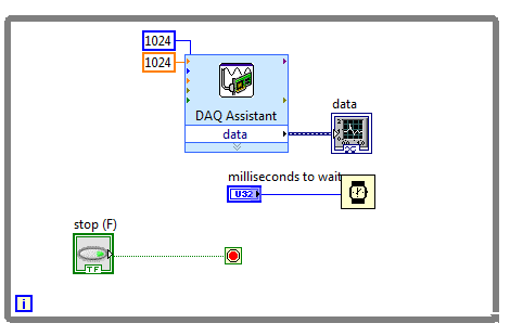

Wykonując pewne zadanie wystąpił u mnie problem z częstotliwością próbkowania. Przy zadanej częstotliwości próbkowania i liczbie próbek nie zgadza mi się czas pomiaru. Dla prostego przykładu użyłem takich samych wartości w przypadku częstotliwości próbkowania i liczbie próbek, zatem czas pomiaru powinien wynosić 1s. Tak niestety nie jest. Wszystko widoczne na załączonych plikach. Proszę o pomoc.

Nie rozumiem w jakim celu umieściłeś funkcję Miliseconds to wait, w przypadku tej konstrukcji opóźnienie pętli wynika z oczekiwania na próbki. W jaki sposób zmierzyłeś czas wykonywania pomiaru?
Posty: 850
Re: rzeczywista częstotliwość próbkowania
Akurat opóźnienie w pętli nie powinno niczego zmienić ... prócz odświeżania wyników, w tym przypadku co 1s.

Funkcje Miliseconds to wait umieściłem, żeby trochę opóźnić kolejne pętle wykonywania pomiaru. Wcześniej gdy jej nie wykorzystałem wyniki były identyczne. Czas pomiaru jest widoczny na zrzucie z wykresem, a także sprawdziłem wykorzystując dane zapisane do txt w MatLabie Trwa jak widać nieco ponad 600ms. Sprawdziłem to też w matlabie, zapisując dane do txt i generując wykres.
Dołączam VI, plik txt z danymi.

No niestety z tego vi nic nie wyciągnę - miałem nadzieję, że trochę więcej danych zostanie w ustawieniach DAQ Assistant.

Faktycznie, po testach na myDAQ uświadomiłem sobie, że funkcja Miliseconds to wait nie wpływa na opóźnienie, choć jest tutaj nie konieczna. Jak dla mnie wygląda na to, że rzeczywista częstotliwość próbkowania jest dwukrotnie większa od zadanej ( wynika to z załączonego zdjęcia), czy ta właściwość przenosi się dla innych częstotliwości próbkowania i ilości próbek?

Kliknij prawym myszy na DAQ Assistant, a następnie Generate NI-DAQmx Code - zobaczymy jak ten kod wygląda.

A więc kod wygląda jak w załączniku.
Zauważyłem też, że dla pewnych wartości czas pomiaru jest taki jak być powinien. Dzieje się tak gdy proporcjonalnie zmniejszam wartość 25600 dla częstotliwości próbkowania i liczby próbek, ale tylko do wartości 3200. Gdy jest już 1600 dla częstotliwości i próbek czas pomiaru jest mniejszy niż jedna sekunda.

Brakuje pierwszego vi'a - kodDAQ2.vi. Widzę tylko, że czytasz wiele kanałów wielokrotnie je próbkując. Sprawdź przy okazji ( w dokumentacji ... sorki ale nie miałem czasu zerknąć) czy kanały w tej karcie nie są multipleksowane.
