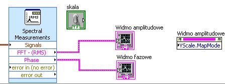

Korzystam z ekspresowego VI Spectral Measurement. Chciałabym uzyskać na panelu frontowym przełącznik koło wykresu z wyborem skali- linear/dB. Znalazłam opcję w samym Spectral Measurement żeby przełączać pomiędzy tymi skalami, jednak nie potrafię zrobić tak aby na tym panelu frontowym był przełącznik. Wybieram przełącznik, ale nie wiem gdzie i jak go podłączyć, żeby działał.
Dziękuję z góry za pomoc.

Rozwiązań jest oczywiście kilka... a to np.: moje
Ustawa skalę w Spectral Measurement na Linear.
A następnie użyj property node dla wykresu (patrz obrazek)
kliknij PKM na WaveformGraph->create->property node->YScale->MapMode
Potem możesz zmienić właściwość tego property node PKM na [/i]change to write[/i]

Zrobiłam taki property note ale nie moge znalezc na palecie tego znaku ktory jest na wejsciu, T/F/? I jak go podłączyć do wykresu?

function palete->Programing->Comparasion->select
Property node nie podłącza się do wykresu sznurkiem, działa bezprzewodowo
