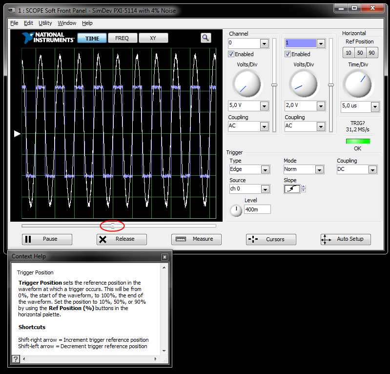

Witaj
Nie jest to co prawda LabVIEW, ale co tam, damy radę.
Pewnie chodzi ci o ten suwaczek pod wykresem.

Tak, w SCOPE Soft Front Panel właśnie ten suwak służy do tego o co pytam (Trigger Position). Gdzie mogę znaleźć wejście trigger position w bibliotece NI SCOPE?
