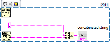

Pracujesz na stringach więc: Match Pattern bloczek aby podzielić liczbę na wartość przed i po przecinku. Następnie złącz oba elementy z przecinkiem między i wrzuć to w bloczek Fractional String to Number (lub o podobnej nazwie).
EDIT: zapomniałem, że to w hexie jest. To musisz jeszcze zamienić stringi w hex na dec. Nie chce mi się kombinować, więc najprościej: hex(string) -> dec(num) -> dec(string) -> połączyć obie liczby -> frac(string) -> frac(num).

Pitol pisze:Pracujesz na stringach więc: Match Pattern bloczek aby podzielić liczbę na wartość przed i po przecinku. Następnie złącz oba elementy z przecinkiem między i wrzuć to w bloczek Fractional String to Number (lub o podobnej nazwie).
hehehe, Chyba miales na mysli, ze pracuje "w stringach" :ymdevil:
moze cos takiego ci pomoze...

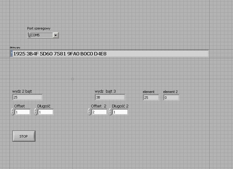

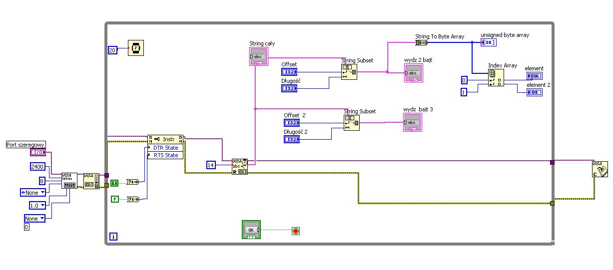

mam podobny problem
odczytuję ramkę danych w postaci string po RS, która składa się z 14 bajtów
19 25 3B 4F 5D 60 75 83 9E A0 B0 C0 D4 E8
wydzielam bajt 25 i 3B
Moje pytanie jak usunąć numery bajtów a następnie skleić dane 5 i B tak aby powstał bajt o wartości 5B
Próbowałem różnych kombinacji ale nic nie wychodzi.
UT60A v3.vi
(16.99 KiB) Pobrany 501 razy

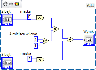

Rozwiązanie jest proste korzystając z operatorów logicznych z palety Boolean, które oprócz pracy z wartościami logicznymi 0,1 pracują też z liczbami całkowitymi. W załączniku rozwiązanie problemu.
Kod programu
Kod programu
sklejenie dwóch bajtów.vi
Wersja 2010
(9.03 KiB) Pobrany 475 razy
(10.99 KiB) Pobrany 486 razy
