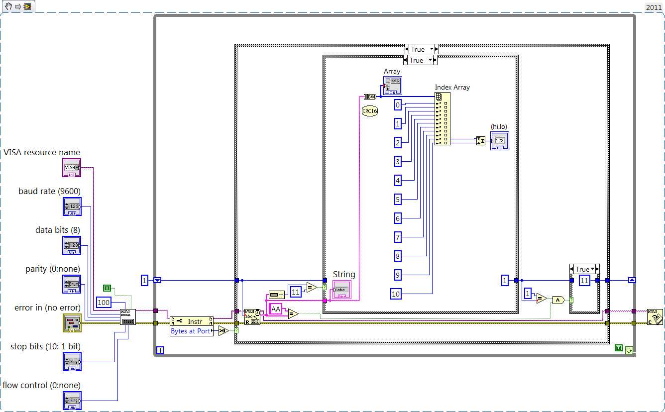

Witam. Próbuje uruchomić komunikacje LabView z stm32 za pomocą RS232. Po stronie mikroprocesora wszystko działa . Wysyłam testową ramke:
AA 00 01 00 02 00 03 00 04 FF EA 82 . W LV bufor ustawiony jest na 1 znak jesli będzie nim 'AA' bufor przyjmuje nową wartość 11. Będą to interesujące mnie dane.
Do tego momentu wszytko wydaje się działać bardzo dobrze. Teraz mam problem z tablicami mianowicie jak zgodnie ze sztuką powinno się wpisywać dane do tablicy bo nie wydaje mi się rozsądnym zrobienie tego tak jak ja to uczyniłem tzn. reczne numerowanie kazdego elementu.
Następne pytanie potrzebuje wyliczyć CRC16 elementów od 0-8 i porównać to z liczbą będącą połączeniem elementu 9-10 i nie wiem jak to zrobić
W LV jestem jak widać początkujący.

Jezeli uzyjesz Index Array i chcesz miec w pierwszym terminalu pierwszy element to nie musisz jej numerowac wcale. Wystarczy ze ja rozciagniesz aby miec tyle wyjsc ile chcesz i wtedy wyjscie numer 1 bedzie zwracac element numer 1 etc. Takze powinno dzialac dokladnie tak samo jak po prostu usuniesz constanty numerowan.
Natomiast twoj sposob odczytu przez RS232 wydaje sie dziwny. Czy na koniec ramki stm32 dodaje jaksi termination character ? Taki jak Carriage Return czy Line Feed?

Co do ramki to nie potrzebuje znaku końca gdyż jej długość jest zawsze stały. Stm wysyła znaki w hex . LV po kazdej odebranej ramce czeka na AA potem na dane , następnie mam zamiar sprawdzać CRC.
Niestety mam problem z CRC16. Porównuje wyniki zhttp://www.lammertbies.nl/comm/info/crc ... ation.html dla HEX : 0,1,2 mikroprocesor liczy sume prawidłowo tzn jest taka sama jak z kalkulatora online niestety LV sobie z tym nie radzi . Prawidłowo podaje wartości dla pojedynczych cyfr ale dla ciągu już nie. Gdzie leży problem.

a tak? przy takim układzie wychodzą mi wyniki takie, jak w kalkulatorze który podałeś. Natomiast gdy 0 przed pierwszym (lewym) XORem zastąpisz przez FFFF, to dostaniesz CRC-16 modbusowe. Nie wiem dlaczego ten oryginalny plik zamieniał kolejność bajtów, ale żeby było zgodnie z kalkulatorem to z tej zamiany kolejności należy zrezygnować.
/edit:
Nie zauważyłem pierwszego pytania. Co próbujesz zrobić z tą tablicą? Bo używając funkcji index array w taki sposób jak Ty to zrobiłeś, to otrzymujesz elementy 9 i 10 z tablicy. Podejrzewam, że próbujesz osiągnąć coś takiego: Obrazek . Przy takim zastosowaniu funkcji Delete from array, usuwasz z tablicy 2 ostatnie elementy i zwracasz dwie tablice - jedną z usuniętymi dwoma końcowymi elementami oraz drugą zawierającą tylko usunięte elementy.

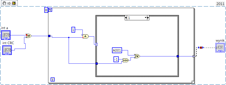

Doszedłem do wniosku że najlepiej było by mi zaadaptować funkcję z C ponieważ ona działa na 100% w C i wiem jak jej używać.
Czy mógł bym prosić o sprawdzenie i poprawki szczególnie z wynikiem nie wiem czemu chce mi tam tworzyć tablice.

RS232 problem z tablicami - obliczanie CRC
Post autor: Garreth »
Hmm.... Po lewej HEX i po prawej HEX, wynik taki sam dla czystego CRC-16, więc nie do końca rozumiem w czym problem:
A Twój For loop chce Tworzyć tablice, ponieważ po 8 jego iteracjach masz 8 wyników na tamtym terminalu. LV nie może zakładać, że życzysz sobie aby te 8 wyników było zlepionych w jednego integera, więc Tworzy tablicę. Możesz wyłączyć auto-indexowanie (prawy klawisz na terminal->disable auto-indexing), wtedy nie dostaniesz tablicy na wyjściu, lecz wynik z ostatniego obrotu pętli.
Re: RS232 problem z tablicami - obliczanie CRC
nasiono pisze: (...) nie wiem czemu chce mi tam tworzyć tablice.
Tak działa pętla FOR (domyślnie) ;)
Garreth pisze: (...) Możesz wyłączyć auto-indexowanie (...)
To jest złym pomysłem w tym przypadku, ponieważ jak widać na podstawie kodu z C, do obliczeń powinna być brana aktualna wartość CRC. Rozwiązaniem jest zastosowanie rejestru przesuwnego, w którym będzie trzymana aktualna wartość CRC. Jak? Prawym przyciskiem myszy na lewej krawędzi pętli FOR i wybierz Add Shift Register, podepnij do niego to, co wychodzi z bloczka AND przed pętlą. Wewnątrz pętli to już sobie poradzisz.
