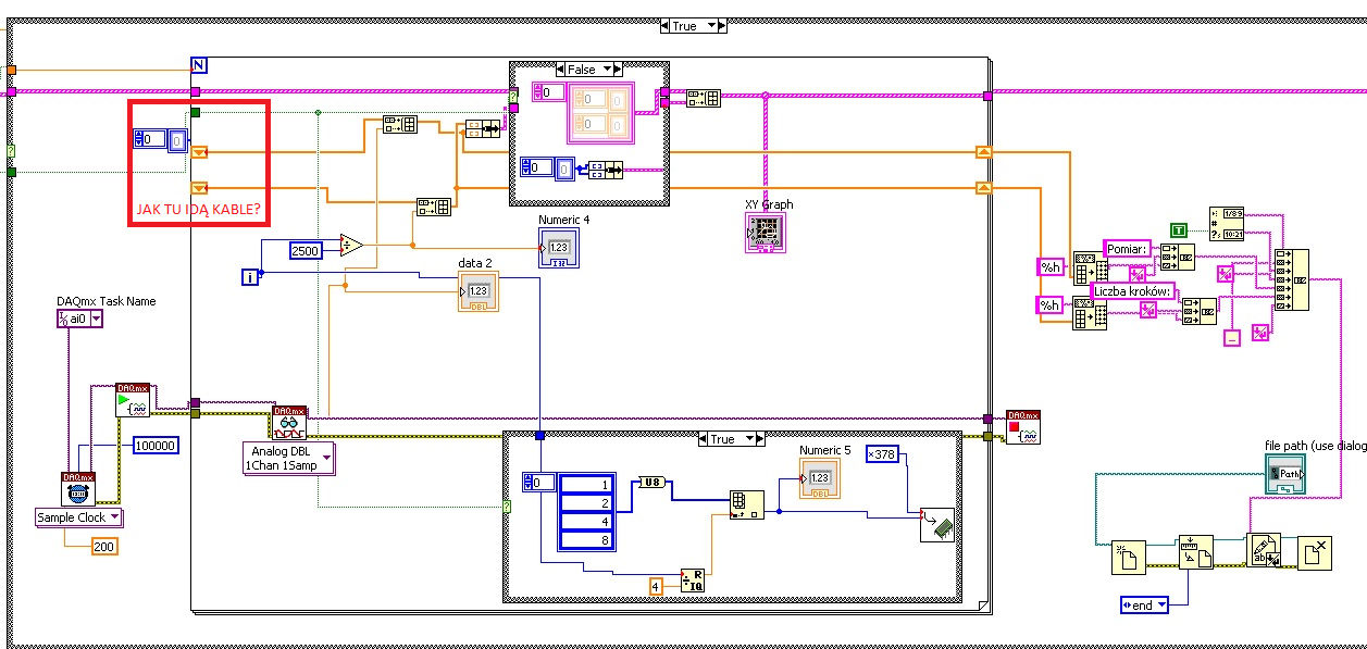

Re: Zbyt duża ilość danych
Dwa pytania:
1) Jak uruchamiasz ten program? Za pomocą Run czy Run Continously?
2) Drugie na obrazku:

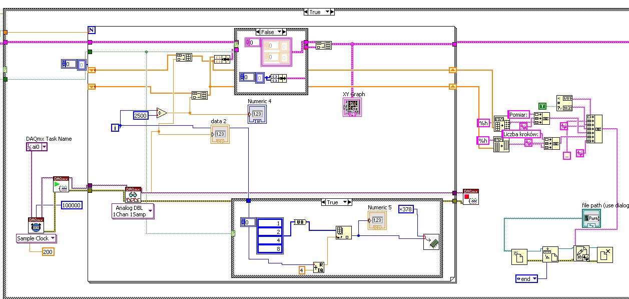

Na początku chcę przeprosić za te „spaghetti”, dopiero zaczynam poznawać to środowisko i jest to mój pierwszy większy program pisany w labview. Program jest uruchamiany przez polecenie run, ta wartość początkowa jest podłączona do dwóch rejestrów przesuwnych. Korzystając z Waszych porad przerobiłem mój program tak jak mi radziliście, niestety nadal jest zapisywana taka sama ilość danych jak wcześniej. Program w załączniku.

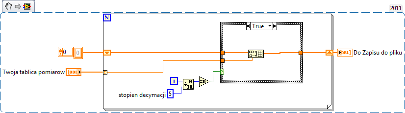

Hej,
Dostajesz dokladnie to samo co wczesniej bo i funkcjonalnosc programu jest taka sama jak wczesniej. Iteracje "i" odczytujesz po zakonczeniu petli while, na tunelu wyjsciowym, jesli zrobisz petle majaca N iteracji to "i" na wyjsciu takiej petli ZAWSZE bedzie rowne N-1, czyli Twoj case zawsze bedzie mial wartosc true i tym samym wszystko dziala tak samo jak bez niego
Malo tego, w Twoim rozwiazaniu jesli petla for bedzie miala mniej niz dziesiec krokow, do pliku nie zapisze sie nic (sprawdz dlaczego).
W zalaczniku zamiescilem szybkie (i brzydkie) rozwiazanie decymacji tablicy w zadanym stopniu (wybieranie co n-tej probki). Mozesz wstawic ten fragment kodu za Twoja petla for akwizycji danych, a przed zapisem do pliku.
Może i brzydkie jest to rozwiązanie ale za to skuteczne
, wreszcie mój program zapisuje tyle danych, ile ja chcę żeby zapisywał. Dziękuje wszystkim za pomoc
