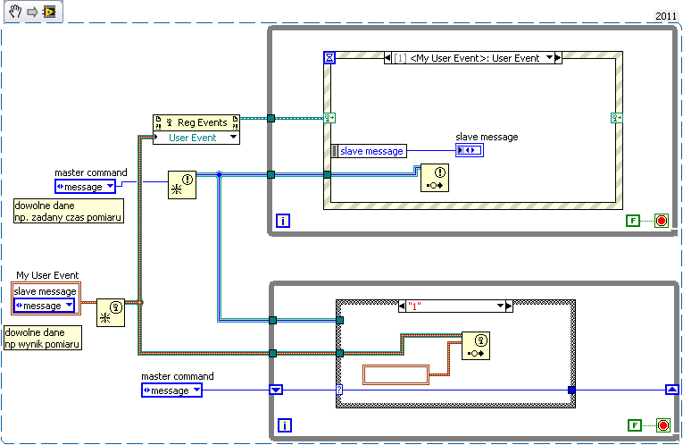

Zrobiłem na szybko taki wzorzec. Nie jest działający, ale będziesz wiedział o co chodzi.
W masterze obsługujesz GUI, no a pomiar w slave. Dane master-->slave przesyłasz za pomocą kolejek albo notifaierów, natomiast slave-->master za pomocą eventów. W slave robisz maszyne stanów. Tam oczekujesz na start pomiaru czy tam odbiór jakiś danych z mastera. Do tego jeszcze dodajesz klastry danych dla każdej pętli.

Faktycznie... tak czułem, że rozwiązanie tego problemu będzie banalne... Próbowałem wcześniej z Shift Register, ale nie zwróciłem uwagi na to, że można podawać sygnał do bramki wejściowej z poza pętli... L-) Dzięki za wskazówkę! ;)
