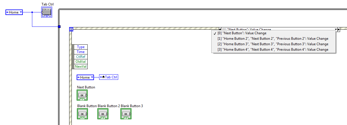

Użyłem helpa ale nie opisało mi bloczka który widnieje na załączniku (tego po prawo)
A kolejna sprawa to jak obchodzić się z Event Case? Jeśli chcę utworzyć sobie przyciski Next, Previous, Home które będą nawigowały zakładkami to tworzę wszystko właśnie w zakładce 'Edit Event Case ..' po kliknięciu PPM na nie?
Jak zrobić taką nawigację żeby przechodziło do następnej lub poprzedniej strony w tym Event Case? - Chyba że to nie tam trzeba działać aby to wykonać.

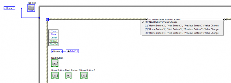

Czy o to mniej więcej chodziło ? Jest jakiś błąd na pewno
Niestety zakładki się nie przełączają..
Tak samo przyciski Next, Home, Previous nie działają.
Przyciski "blank button" są to przyciski, które mają być przyciskami, które przenoszą też do konkretnej zakładki.

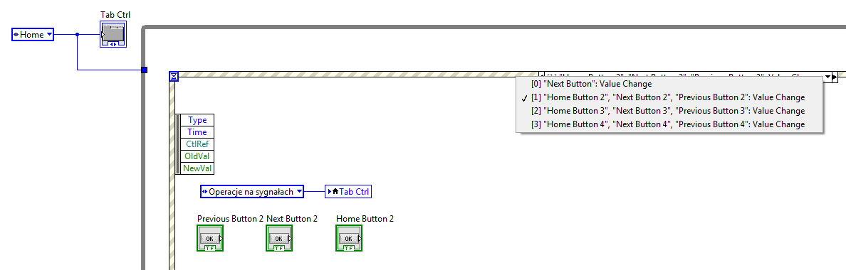

Tutaj poprawiony kod programu.
Już chyba załapałem jak mają się Event Case do przycisków.
Jest błąd w kodzie ale stąd moje pytanie. Czy np. skoro przycisk "Blabk Button 3" i "Next Button 3" mają działać tak samo. tzn przekierowywać do zakładki nr 4 o nazwie "Zamiana współrzędnych - sygnał" to dla nich nie można utworzyć jednego Event Case?
Jednak jeszcze rejestr przesuwny nie do końca rozgryzłem o co chodzi
- mogę liczyć na pomoc?
edit: tabs3.vi już działa lepiej
jednak to jest lepsza wersja.
no i teraz proszę o pomoc z tym rejestrem przesuwnym ponieważ przyciski Preview i Next nie działają dobrze..

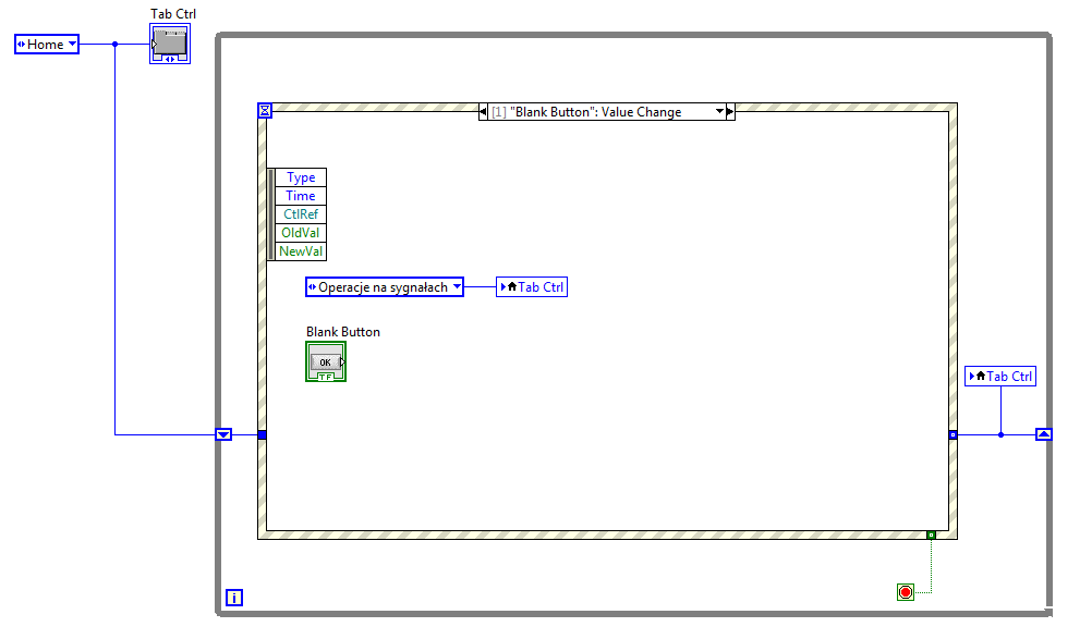

Wrzucam kod z Event Structure i rejestrem przesuwnym. To tylko zarys na szybko. Musisz dodać sprawdzanie aktualnej wartości i ograniczeniu, żeby Tab Cntrl nie wyszło poza liczbę zakładek.
- tab4.vi
- (15.41 KiB) Pobrany 452 razy

Maxe prawie ci sie udalo, tylko ci braklo shift registra.
Kazda kontrolka ma label i booleantext. Ty zmieniasz tylko booleantext, ktory jest niewidoczny na block diagramie. Przy wiekszym projekcie moze sie okazac ze bedziesz mial "blank button 465", albo "numeric 44"...

Wszystko działa. no prawie wszystko.. teraz jak użyłem Twojego schematu to nie działają przyciski blank button. Tzn nie przechodzi do danej zakładki. Czym to jest spowodowane? Tak mówiąc po swojemu "przestały działać" jak stuktura programu zmieniłą się na Twoją.
Czy będzie ok jeśli "Operacje na sygnałach" będzie wpisywana do Tab Ctrl już za Event Structure?
Dzięki conioo za pomoc.
