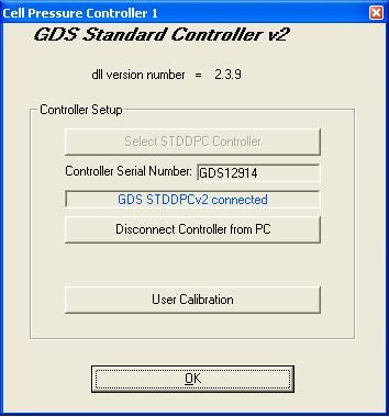

Dzięki za odpowiedź. Napisałem na podstawie dokumentacji skrypt w VBA który działa, po wykonaniu funkcji DISPLAY wyświetla się okienko (zał.1). Mogę w nim wybrać odpowiednie urządzenie (zał.1 z pierwszego postu). Wykonanie funkcji DISPLAY w LV powoduje powstanie błędu (zał.2, 2a), niestety błąd nie jest opisany w dokumentacji LV.
zał.1
zał.1
