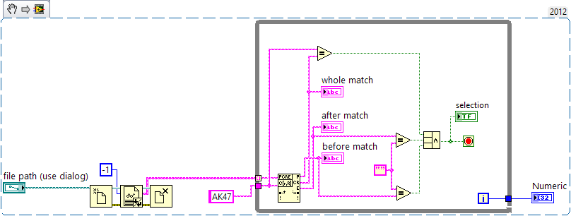

Przetestuj może coś takiego - w tym rozwiązaniu masz większy wpływ na to czy tekst, którego szukasz ma być częścią większego tekstu (nie zwracasz uwagi na "before" i "after"), czy to mam być tylko i wyłącznie taka kombinacja znaków, której szukasz ("before" i "after" muszą być puste). W tym rozwiązaniu łatwiej też zapewnić przeszukiwanie tekstu zarówno w formie tablicy, jak i długiego ciągu znaków, przedzielonego spacjami, bądź nie (też żonglujesz logiką z "before" i "after").

Osobiście zastosował bym wyrażenie regularne "Match Regular Expression" chociaż jest to dość skomplikowane ale daje bardzo dobre rezultaty
