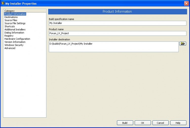

Ustaw "Installer destination"

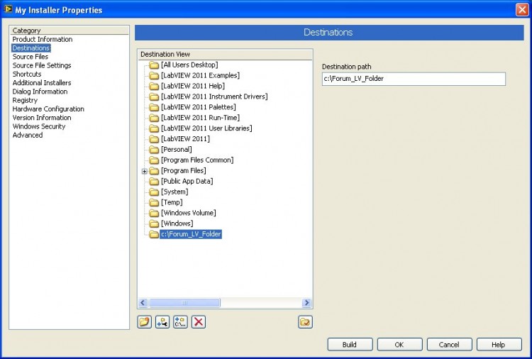

Pokaż instalatorowi, gdzie ma wrzucić pliki na komputerze docelowym

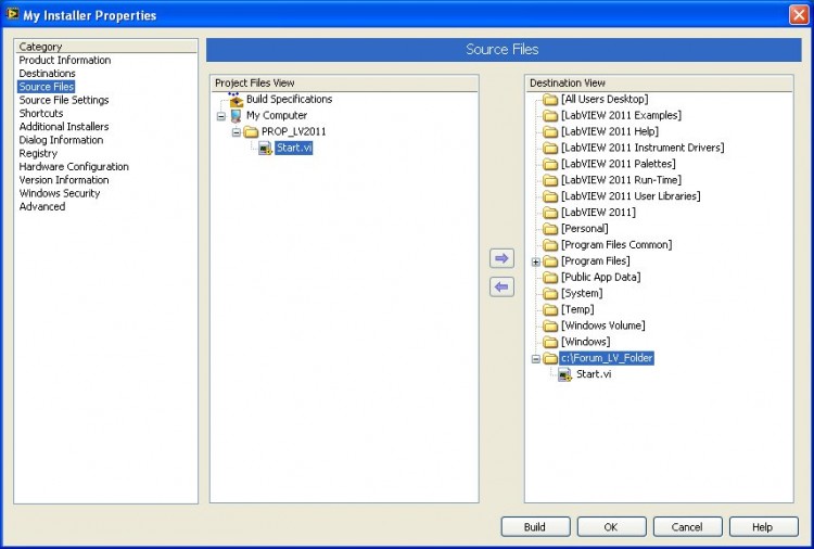

Dodaj pliki źródłowe (*.vi, *dll, inne) i poustawiaj pozostałe opcje instalatora.
