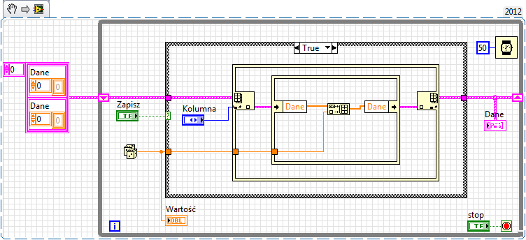

Możesz najpierw dodawać wyniki do pierwszej tablicy jednowymiarowej a potem do drugiej. Ostatecznie łącząc obydwie by pokazać wyniki.
Ewentualnie możesz spróbować takiego rozwiązania:

Emef - dzięki wielkie, że miałeś czas i chęć pochylić się nad tym problemem. Rozumiem twoje sugestie i rozwiązanie, probowalem juz tak ale to nie to ;/

Chodzi mi o to, że POJEDYŃCZOŚĆ polega na wciśnieciu buttona i wtedy z DAQa wpada mi do JEDNEGO wiersza kolumny wynik pomiaru. Zmieniam czestotliwosc sygnalu i wciskam button i mam kolejny wynik pomiaru w kojenym wierszu tej samej kolumny. Podłaczam DAQq na wyjscie i kolejno zmieniam na generatorze czestotliwosc i tak samo tylko ze dla drugiej kolumny. Siedze nad tym i cholerka nie mego do tego dojsc, wypelnia mi sie TABELA z gory na dół, (cala kolumna) ;/
Teraz to ja czegoś nie rozumiem:/ przecież dokładnie to robi snippet, który wkleiłem. Przyciskiem "0/1" zmieniasz kolumnę do której chcesz wpisywać nowe wartości i wartości wpisywane są od ostatniego wykorzystanego wiersza dla danej kolumny.

Emef - zgadza się, jest tak jak piszesz , i zwracam honor bo o to mi chodzilo, tylko ja nadal chyba nie rozumiem :(( czemu mi sie wypełnie kolumna w dół a nie stanie na tej wartości ostatniej ;/... tak czy siak dziękuje Panowie za zaangażowanie i pomoc, na pewno jestem już bliżej niż dalej

PiDi - operuje na snippecie wrzuconym przez Emefa, najbardziej oddaje mój problem

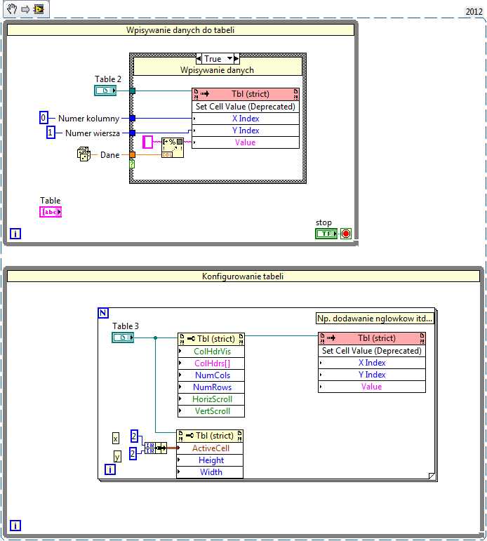

Witaj niewiem czy o takie cos ci sie rozchodzilo, ale zrobilem tablice/tabele. W jednym loopie wpisujesz dane w konkretne miejsce tabeli.
Drugi loop to konfiguracja tabeli. dalem for'a dby np. okreslic ilosc serii pomiarow, naglowki , jednostki, itd. Mozesz tez wykozystac ten sam mechanizm do umieszczania opisow czy komentow. Konfiguracje tabeli umiesc np, w inicie maszyny stanow, referencje posc dalej np. Clustrem.

Witam Jamal79, coś mi nie śmiga ten VI, jak byś mógł mi go podesłać wtedy by się więcej mi wyjaśniło, prawdopodobnie mam złą referencje ;// dzięki za pomoc.

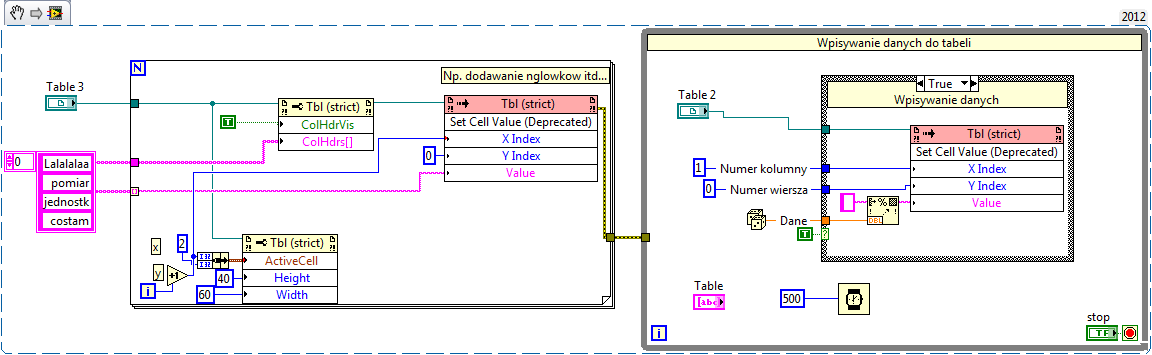

Cos tam pozmienialem. W tym pierwszym problem byl faktycznie w referencjach. Wystarczy zrobic nowe refernecje z tej tabeli... Ta metoda nie jest mega szybka, ale mi sie podoba bo sam mozesz decydowac co chcesz miec w kazdej komurce itd. Mozesz tez np, wstawic obliczenia "live". Jak chcesz to moge pozniej zrobic przykladowy kod jak to zrobic...
