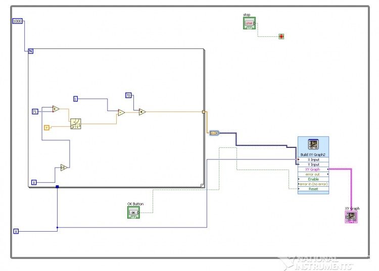

Dzięki za odpowiedź, ale już mniej więcej sobie poradziłem z tym tylko myślę, że takowe rozwiązanie jest tylko przejściowe.
Wyszedłem z założenia jak działa pętla for. Wartość i w tej funkcji jest inkrementowana, czyli będzie się zwiększać czyli wykorzystałem i, które wcześniej z negowałem (* -) jako moją zmienną czasową. funkcja się wykreśla, lecz mam mały problem z zakończeniem takowego wykreślania na skończeniu powtarzania przez for chodzi mi o to, że gdy i dojedzie do wartości jaką ustawiłem w n następuje powtórka rysowania. Myślę, żeby pokombinować jakoś z pętlą while i z wartością licznika, że gdy naliczy powiedzmy do 1000 nastąpi stop.
Re: Problem z tworzeniem równania.
Załączam równanie.
- 1.jpg (7.39 KiB) Przejrzano 9149 razy

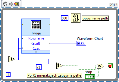

tak na szybko
- snippet
- silnik.png (33.2 KiB) Przejrzano 9148 razy

Ja wykonałem to takowo korzystając z elementów matematycznych.
Mógłbym się dowiedzieć co to za program tzn "Twoje" gdzie zdefiniowane jest równanie ?

"formula" expresVI, ma swoje ograniczenia. Ale widze, ze i tak uzyles ExpresVI'aja wiec luzik...
