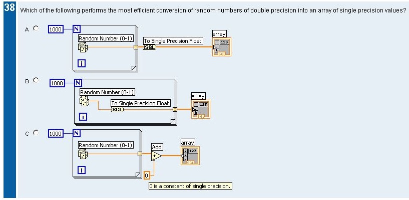

Dawno dawno temu gdzieś w sieci znalazłem poniższe pytania testów na które ciężko jest mi samemu odpowiedzieć. Nie chodzi o o samą odpowiedź, ale spokojne wytłumaczenie każdej odpowiedzi z testu. Jeżeli znajdzie ktoś chwilę to proszę o odpowiedź. Poniżej zrzuty ekranu. Może być więcej niż jedna odpowiedź poprawna.

38 - A

38 - B
Operacje na całej tablicy są szybsze niż na poszczególnych jej elementach (stąd A jest szybsze od B). - to tutaj nieprawda, patrz dyskusja niżej
W C dodawanie jest zupełnie bezsensowne (kabel między dodawaniem a indykatorem jest typu DBL). Gdyby nie było Add, to C i A miałyby identyczne działanie.
Natomiast wchodząc w bardziej zaawansowane tematy, można by się zastanowić, czy kompilator sam sobie by sprytnie każdego tego przypadku nie zoptymalizował.

Ed. Zmieniłem odpowiedź na 38.

C odpada, ponieważ LabView poprzez coercion dot konwertuje do "szerszej" reprezentacji (by nie tracić części danych), więc wynik nie byłby single precision array.PiDi pisze: 38 - A
Operacje na całej tablicy są szybsze niż na poszczególnych jej elementach (stąd A jest szybsze od B). W C dodawanie jest zupełnie bezsensowne (kabel między dodawaniem a indykatorem jest typu DBL). Gdyby nie było Add, to C i A miałyby identyczne działanie.
Re: CLAD ciekawe pytania testowe część 1
Fakt, nie zwróciłem uwagi. Nie mniej jednak takie dodawanie mogło by mieć sens, gdyby konwersja była do szerszego typu danych (pomijając indykator), o czym warto pamiętać na egzaminie;)

Aż benchmark zrobiłem - i wychodzi A (szybciej o jakieś 15%). To co piszesz o operacjach na całych tablicach jest prawdą, ale:PiDi pisze:40 - B
38 - A
- zmienia się tutaj fizyczny rozmiar tablicy
- pętla już jest, więc robienie operacji w niej nie jest dodatkowym overheadem
Poza tym operacja na całej tablicy to też pętla, tyle że wewnętrznie kompilator potrafi wykryć że robisz ich ileś pod rząd i wrzuca to w jedną pętlę.
Ok, masz rację, jak na to teraz spojrzałem, to to co napisałem wcześniej jest głupie
Zrobienie rzutowania po zbudowaniu tablicy powoduje zaalokowanie całej nowej tablicy nowego typu, co jest kosztowne.
