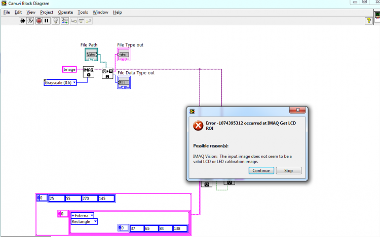

Dziękuję uprzejmie za odpowiedź, Prosił bym jeszcze o zerknięcie co robię tu źle, wzorowałem się na gotowym projekcie example i coś robię źle.
Uczę się dopiero i dziękuję za pomoc.
- Image02.jpg (11.32 KiB) Przejrzano 10968 razy
- Cam.vi
- (15.25 KiB) Pobrany 519 razy
robertmmarek
- Posty: 20
- Rejestracja: 03 sty 2015 11:06
Re: LCD Example ROI
1. Wybrano zły wzorzec - wzorzec powinien być zdjęciem wyświetlacza z włączonymi wszystkimi segmentami (czyli same "8").
2. Wybrano złą opcję w obu bloczkach - algorytm starał się przetwarzać wyświetlacz LED zamiast LCD (inne wykorzystanie thredeshold).
W kodzie podpisałem problemy.
- testowany obiekt
- test.jpg (11.32 KiB) Przejrzano 10915 razy
- wzorzec przykładowy
- template.jpg (10.93 KiB) Przejrzano 10915 razy
- Cam.vi
- (11.8 KiB) Pobrany 532 razy
