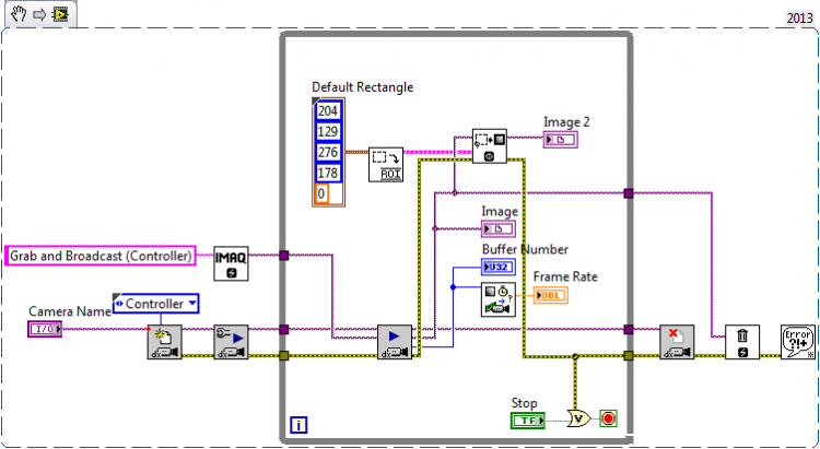

Korzystając z przykładów które są w dziale Example Grab camera i Histogram próbowałem zrobić program który z przechwytywanego obrazu przez kamerę wycinał by pewien obszar. To co zrobiłem w załączniku. Error list nie zgłasza błędów. Po włączeniu programu pokazuje się komunikat: IMAQ Vision Invalid image type. Patrząc po Block diagram to wszystko powinno być dobrze. Typy sygnałów powinny się zgadzać. Ma ktoś pomysł jak to rozwiązać.
Re: Obszar z obrazu kamery.
Bloczek IMAQ Create ma na dole wejście Image Type. Pewnie tu masz ustawiony inny typ niż twoja kamera daje.
monkej
Posty: 13
Rejestracja: 16 lis 2015 21:02
Post autor: monkej »
Kamera obsługuje tylko RGB(U32) i taki jest ustawiony. Może bloczek IMAQ ROIToMask nie obsługuje tego typu. W pomocy jest napisane że obsługuje wszystkie typy co NI Vision.

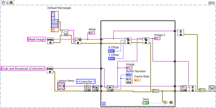

Posty: 850
Błąd generuje bloczek IMAQ ROItoMASK.
Sprawdź takie rozwiązanie:
monkej
Posty: 13
Co to za bloczek. Podobny do IMAQ Shift ale to nie to. Nie mogę go znaleźć. Używam LabVIEW 2013.
bez tytułu.PNG (7.86 KiB) Przejrzano 14353 razy
Posty: 850
IMAQ mask
maska.vi
v2013
(36.69 KiB) Pobrany 564 razy
monkej
Posty: 13
Działa. Dzięki.
Usunąłem IMAQ SetOffset ponieważ przesuwanie wycinanego obszaru obrazu nie jest mi potrzebne.
Rozumiem, że w mojej propozycji z początku wpisu były następujące błędy:
1. Jeśli chce aby wycinany obszar obrazu był ustalany tylko podczas włączania programu IMAQ ROIToMask powinien być poza pętlą.
2. IMAQ ROIToMask tworzy obszar a IMAQ Mask tworzy obraz i jeśli go nie było nowy obraz nie powstawał co powodowało błąd.
3. Jeśli chce utworzyć drugi obraz potrzebny jest drugi IMAQ Create.
Posty: 850
- dokładnie, szkoda czasu w pętli (robimy to samo w każdej iteracji)
- mniej więcej :) ... IMAQ ROItoMASK tworzy tylko maskę, którą nakładamy na obraz w IMAQ MASK. W twoim przypadku stworzyłeś maskę podając na wejście bloczka referencję do obrazu, co spowodowało komunikat o innym typie obrazu (maska jest typu U8 a obraz dla kamery kolorowej RGB U32)
- dokładnie. Oczywiście można wykorzystać jedną referencję obrazu (obszar zaalokowanej pamięci dla obrazu) - wtedy drugi nadpisze pierwszy. To zadziała jeżeli typy obrazu są identyczne.
Ostatnio zmieniony 18 sty 2016 01:05 przez smiga, łącznie zmieniany 1 raz.
