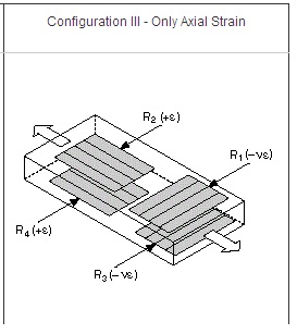

Tensometry połączone w pełny mostek zgodnie z poniższym schematem (schemat1) - z tą różnicą, że u mnie tensometrami czynnymi są R1 i R3.
Po przeprowadzeniu null offset i shunt calibration uruchamiam prosty program - po obciążeniu próbki osiowo siłą 3kN na maszynie wytrzymałościowej Labview rejestruje zmianę sygnału z 1u na 101u, po obciążeniu 4kN o 133u i przy 5kN o 166u. Zakładam że są to jednostki odkształcenia, zmiany proporcjonalne do siły - jest OK moim zdaniem. Maszyna wytrzymałościowa natomiast zarejestrowała przemieszczenia kolejno 0,11, 0,135, 0,16mm co po przeliczeniu na odkształcenie dzieląc przez 294mm daje: 3,74*10-4, 4,59*10-4 oraz 5,44*10-4, więc 374u, 459u, 544u. Jak widać odkształcenia nie pokrywają się z wartościami zmierzonymi przy pomocy labview. Pokusiłem się również o przeliczenie wartości Vr, później napięcia wyjściowego z mostka zmierzonego i teoretycznego - wartości są sporo rozbieżne.

a jeżeli R1 i R3 są czynne, to czy przypadkiem nie mierzysz odkształceń poprzecznych? A wyniki są równe 0,3*odkształcenie (ni*eps) ?
Tam jest wsp. Poissona. Czyli powinno być epsilon=101u/0,3=336u, 133u/0,3=443u i 166u/0,3=553u?
A to już jest blisko...
Poza tym długość rurki jest 294 mm, ale czy to jest długość całkowita, czy długość pomiędzy uchwytami maszyny?
Bo chyba ta część w uchwytach, to się nie rozciąga...
